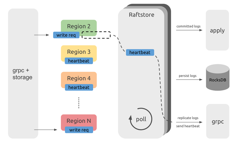

1. Raftstore 的工作流程
一个 TiKV 实例上有多个 Region。Region 消息是通过 Raftstore 模块驱动 Raft 状态机来处理的。这些消息包括 Region 上读写请求的处理、Raft log 的持久化和复制、Raft 的心跳处理等。但是,Region 数量增多会影响整个集群的性能。为了解释这一点,需要先了解 TiKV 的核心模块 Raftstore 的工作流程。
注意: 该图仅为示意,不代表代码层面的实际结构。
上图是 Raftstore 处理流程的示意图。如图所示,从 TiDB 发来的请求会通过 gRPC 和 storage 模块变成最终的 KV 读写消息,并被发往相应的 Region,而这些消息并不会被立即处理而是被暂存下来。Raftstore 会轮询检查每个 Region 是否有需要处理的消息。如果 Region 有需要处理的消息,那么 Raftstore 会驱动 Raft 状态机去处理这些消息,并根据这些消息所产生的状态变更去进行后续操作。例如,在有写请求时,Raft 状态机需要将日志落盘并且将日志发送给其他 Region 副本;在达到心跳间隔时,Raft 状态机需要将心跳信息发送给其他 Region 副本。

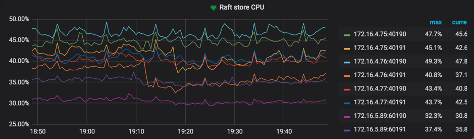

性能监控
可在 Grafana 的 TiKV 面板下查看相关的监控 metrics:
Thread-CPU 下的 Raft store CPU
参考值:低于 raftstore.store-pool-size * 85%。

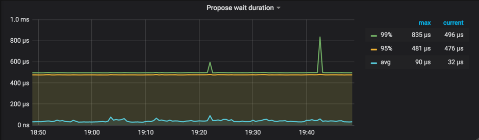

Raft Propose 下的 Propose wait duration
Propose wait duration 是从发送请求给 Raftstore,到 Raftstore 真正开始处理请求之间的延迟时间。如果该延迟时间较长,说明 Raftstore 比较繁忙或者处理 append log 比较耗时导致 Raftstore 不能及时处理请求。
参考值:低于 50-100ms。
