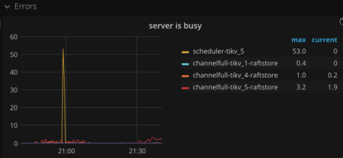

日常 TiDB 运维中,当你在 TiKV 监控 Trouble - Shooting - Server Is Busy 看到以下这样的监控时,
可能此时的 TiDB 集群在该时间段内响应延时会大幅度增加,甚至会出现大量请求超时并且伴随大量告警出现。
Server is Busy 本质上就是 tikv-server 繁忙,暂时无法对该请求做出响应,所以此时从TiDB集群到业务都会受到影响。以下从两个角度观察这个问题。
每次出现 Server is Busy 对于运维以及业务都是比较紧张,那么接下来分析一下 Server is busy 的原因。

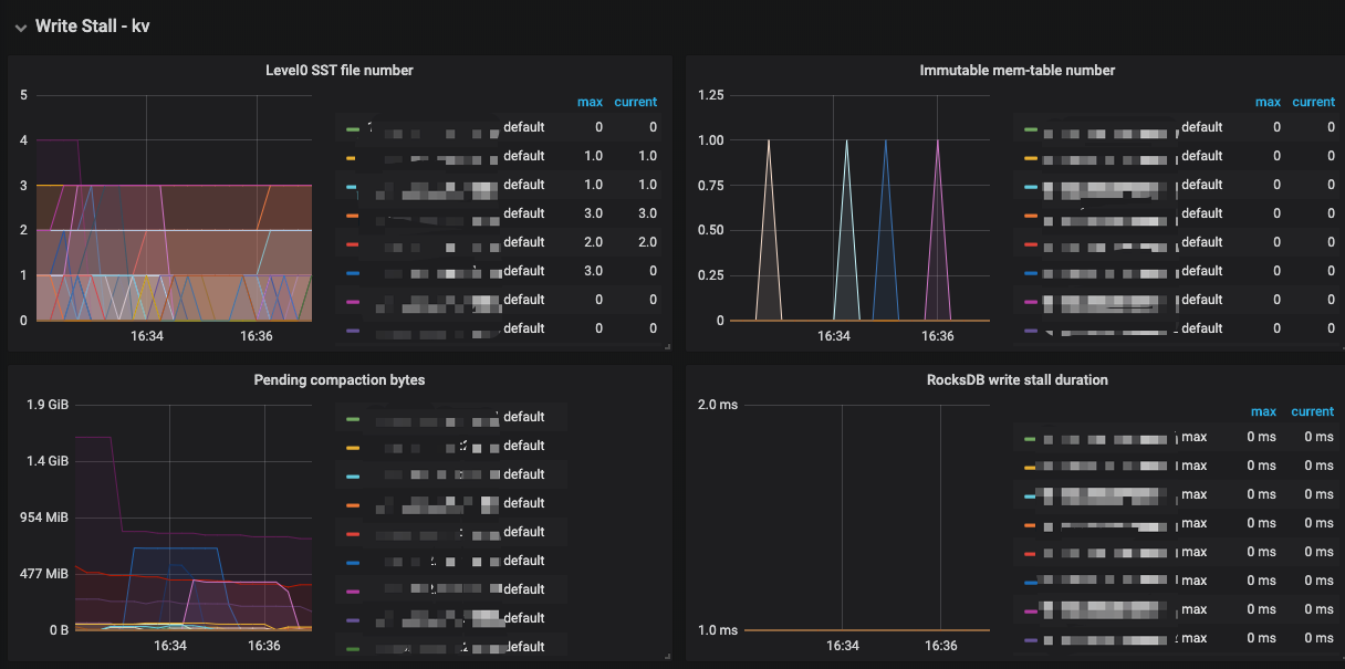

TiKV 底层有 2 个 RocksDB 作为存储, RocksDB 使用的 LSM Tree,LSM Tree 牺牲了一部分读的性能和增加了合并的开销,换取了高效的写性能,但如果写入过快,超过了 RocksDB 处理的极限,RocksDB 就会考虑对写入进行降速处理。
处理建议:
1. 是否存在热点写入/写入倾斜,是否可以打散写入
2. 调整 rocksdb 参数 max-sub-compactions 至 2~3,将 level0 到 level1 的 compaction 拆分为多个子任务,加快并行 compaction 的速度
3. 适当调大 level0-slowdown-writes-trigger = 40,level0-stop-writes-trigger = 56,这不一定能根本解决问题,只是加大了限制进行缓解

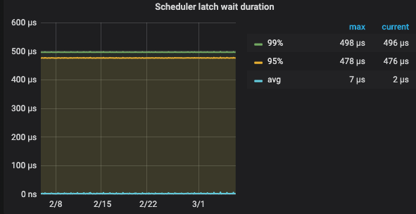

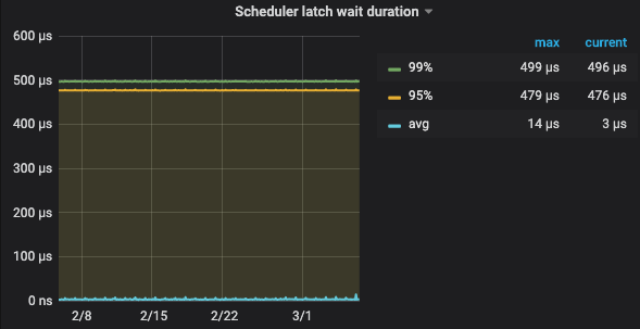

| 写入冲突严重,两阶段提交时都需要申请 latch,如果冲突严重,latch 申请就会排队,导致 latch wait duration 比较高, 现象 TIKV 监控 - scheduler prewrite | commit 的 latch wait duration |
| scheduler prewrite - latch wait duration | scheduler commit latch wait duration |
处理建议:
1. 是否可以将针对单行数据的并行写入,改为串行写入
2. 可以考虑分布式锁
3. 开启悲观事务
