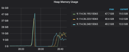

TiKV-Server OOM 的常见场景有如下几种,不同场景的处理建议也有不同。
在 TiKV grafana 选中对应的 instance 之后查看 RocksDB 的 block cache size 监控来确认是否是该问题。同时检查 参数是否设置合理,默认情况下 TiKV 的 block-cache 设置为机器总内存的 45%,在 container 部署的时候需要显式指定该参数,因为 TiKV 获取的是物理机的内存,可能会超出 container 的内存限制。
[storage.block-cache]
capacity = "30GB"
处理建议:
- 适当增大机器内存
- 适当减小 block-cache
gRPC 发送速度跟不上 coprocessor 往外吐数据的速度导致 OOM。可以通过检查 [tikv-detail]->[Coprocessor Overview]->[Total Response Size] 是否超过 network outbound 流量来确认是否属于这种情况。
处理建议:
- 使用万兆网卡,提高数据传输速度
- 参照本书 “快速定位慢 SQL” 的章节,检查是否存在全表扫描的大查询
- 检查 gRPC poll CPU 是否不足
Apply 日志不及时可能导致 apply channel 中内存堆积,堆积严重导致系统内存不足则会出现 oom。通常是 apply wait duration 和 apply log duration 过高。相关监控位于:
处理建议:
- 检查 apply cpu 线程是否存在瓶颈,如果 [Async apply CPU] 超过了 [apply-pool-size 数量] * 70% 说明需要加大 apply-pool-size。
- 检查 io 负载情况如磁盘吞吐量是否打满、写延迟是否过高。
