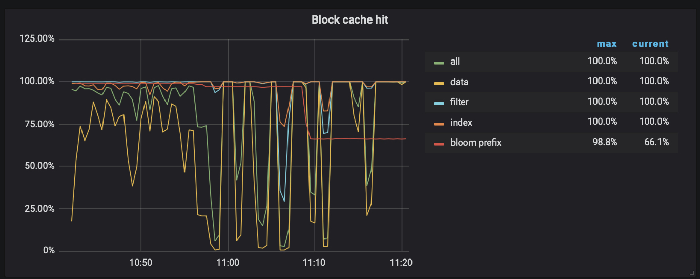

TiDB 读取热点产生的原因通常是 TiKV 的 BlockCache 命中率下降或者是小表的并发读取过大。检查 TiKV-Details Dashboard 里 RocksDB KV 面板里的 Block cache hit 命中率,如果发现命中率出现大幅度下降或抖动,基本可以定位为慢 SQL 问题;否则倾向于怀疑是小表的大量并发读取导致的。
BlockCache 命中率下降 BlockCache 的命中率下降或者抖动时可能是存在全表扫描的 SQL、执行计划选择不正确的 SQL、存在大量 count(*) 操作的 SQL 等等。可以参照本书 “快速定位慢 SQL” 的章节来定位,通过添加索引或者优化 SQL 语句执行计划、增加 SQL_NO_CACHE 的 Hints 等手段来进行优化。
