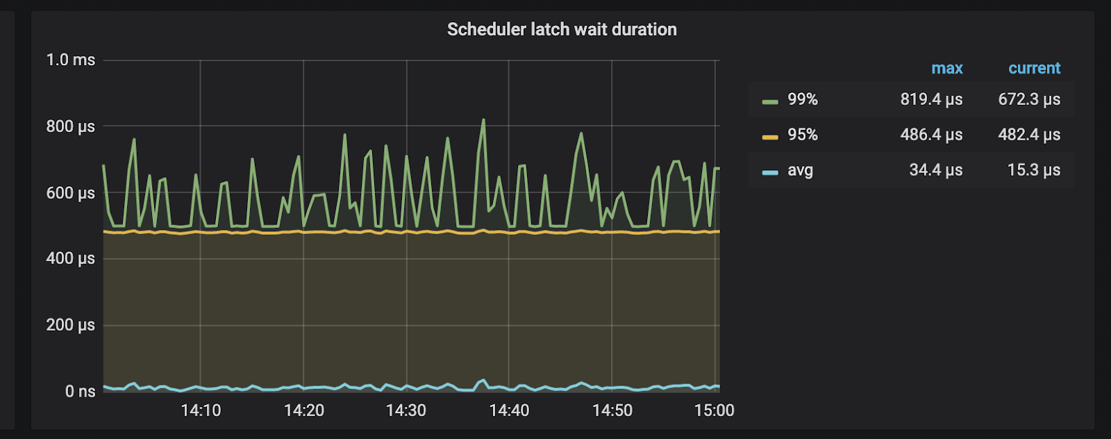

此外,TiKV 提供了监控查看具体消耗在 latch 等待的时间:
如果发现这个 wait duration 特别高,说明耗在等待锁的请求上比较久,如果不存在底层写入慢问题的话,基本上可以判断这段时间内冲突比较多。

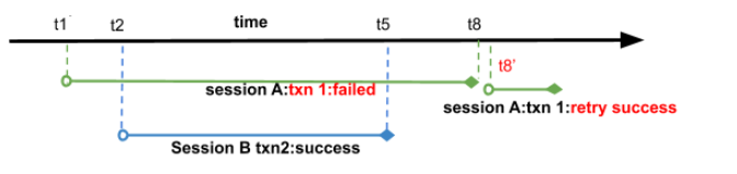

由于乐观锁是在 commit 阶段检测事务冲突,在冲突比较大的时候,Commit 很容易出现失败,而悲观锁模式数据库如 MySQL 的冲突检测在 SQL 执行过程中执行,所以 commit 时很难出现异常。为了解决这种行为不一致的问题, TiDB 提供了重试机制,由以下两个参数控制:
重试的步骤如下:
打开乐观锁重试时(tidb_disable_txn_auto_retry = off),如果事务写入的执行条件依赖于这个事务中先前读到的结果,并发执行就会有 lost update 问题。此时不要打开 TiDB 乐观锁的重试机制。需要注意的是,如果是一些内部原因引起的重试不需要新的 tso, 例如网络抖动,平衡 region 等原因引起的重试,TiDB 会自动的,安全的重试,即使tidb_disable_txn_auto_retry = off

我们来详细分析以下这个 case:
这里我们可以看到,对于重试事务,如果本身事务中更新语句需要依赖查询结果时,因为重试时会重新取版本号作为 start_ts,因而无法保证事务原本的 ReadRepeatable 隔离型,结果与预测可能出现不一致。
综上所述,如果存在依赖查询结果来更新 SQL 语句的事务,建议不要打开TiDB 乐观锁的重试机制。
