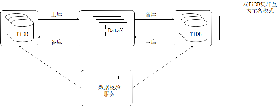

下面会以双 TiDB 集群互为主备的场景为案例进行操作讲解。从设计上既满足了传统数据库运维的要求,生产数据库拥有容灾备库提高系统健壮性,又使得服务器硬件等资源得到了更充分的利用。
方案设计如图所示

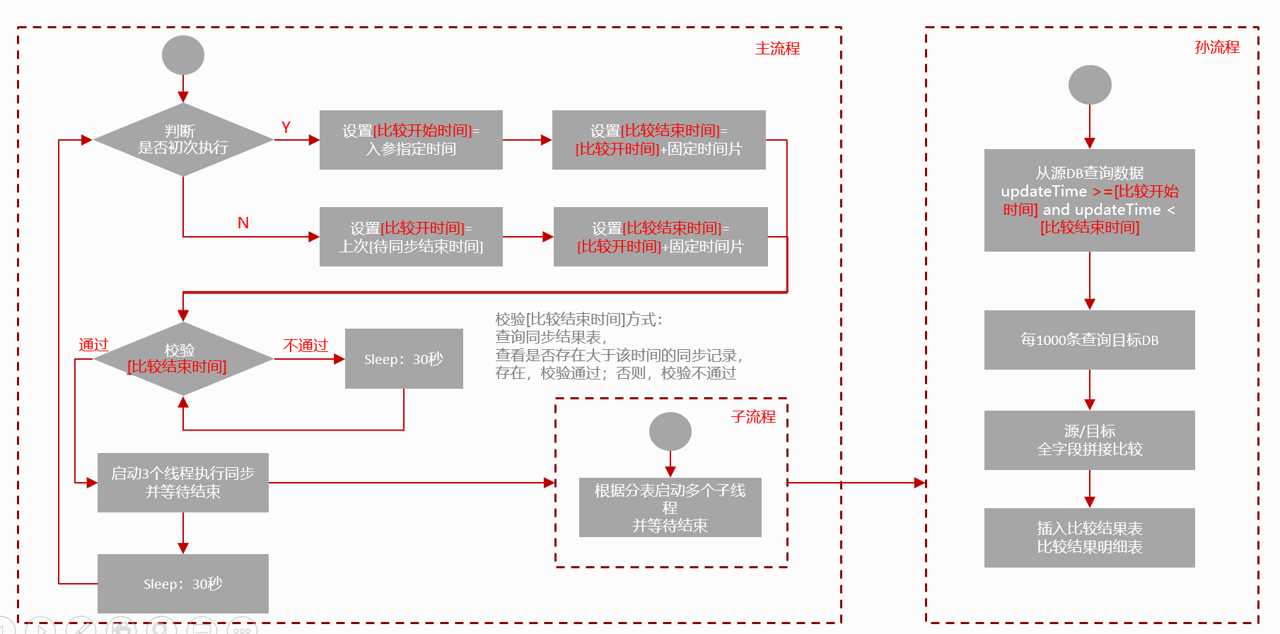

第五步:数据校验服务
按自定义时间跨度查询两个 TiDB 的数据,设置流式读取两个 TiDB 中表数据,转成字符串进行对比,更高效。在比对过程中,为了提高比对效率,如果发现不一致,记录哪张表的哪个时间片有不一致即可,不需要运算定位到具体某一行。对于发现不一致的记录可以发送报警,人工介入处理,也可以调动同步脚本,重新同步一次,可根据自己的业务灵活选择。
简单的数据校验流程可以参考下图。
