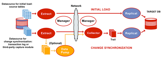

2. 同步过程说明
2.1. 表结构转换
由于 Oracle 中表数据类型与 TiDB 分布式数据库中数据类型不一致,需要预先进行表结构的转换(可以使用 Navicat 工具)。

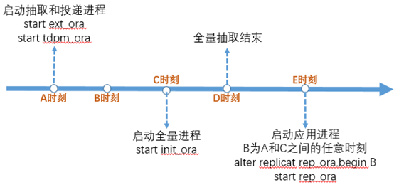

2.2. 初始化同步
初始化数据通过 OGG initial load 进程将 Oracle 数据导入到 TiDB 分布式数据库中,如此时 Oracle 数据库中仍然有写入操作,则 initial load 开始时间之后的数据变化无法同步,此时需要进行增量的数据同步,且在同步多张表时,每个表同步的时间并不一致。如采用停机同步(同步期间 Oracle 中表数据不再变化),仅需要进行初始化同步操作。

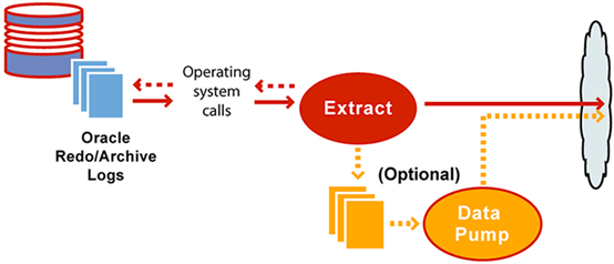

2.3. 增量数据同步
在初始化同步的基础上进行后续变化的数据同步,需要在初始化同步之前,先开启日志抽取。由于异构平台,无法基于统一时间点完成数据初始导入操作,所以在完成初始化导入操作之后需要完整应用开始 initial load 同步之后的所有 log,此时会存在重复执行的问题,OGG 中通过 handlecolisions 参数处理冲突的场景,保证最终数据的一致性(根据主键或唯一键进行重复的操作可以保证最终数据一致,在缺少主键的场景可能会导致数据重复)。

5.2.3 OGG 配置
1. OGG 基本配置图
OGG 基本配置图
基本配置中,主要是两套进程:
本地配置参数说明:
参数值 参数说明
/opt/oracle/11.2.0 为 ORACLE_HOME 的值
ora 为 Oracle 的 sid 名称
ext_ora 抽取进程名称
tdpm_ora 投递进程名称
rep_ora 应用进程名称
./dirdat/sk 抽取文件存放目录及命名规则
/Data/tidb/ogg/dirdat/sk Replicat 端接收日志的存放目录
2. 配置增量日志抽取端进程
以下示例中抽取是从 ADG 上进行抽取
Extract 和 pump 进程架构图
上图只是通过 Extract 进程增量捕获源端数据库 redo 和 archive log 的变化,然后通过 Data pump 进程将变化的日志投递到远端服务器

5. 进程启动顺序
进程启动顺序
如上图,配置表的全量及增量的完成时间流程图:
  1. 首先配置好 MGR 进程,抽取进程,投递进程,应用进程,全量抽取进程,全量应用进程;
  2. “A 时刻” 正常启动抽取进程和投递进程,确保投递进程的投递的远端目录有相关的 trail 文件。
  3. “C 时刻” 启动全量抽取进程,该时刻必须在 “A 时刻” 之后,不然会丢数据;
  4. “D 时刻” 全量同步完成;
  5. “E 时刻” 准备启动增量 replicat 进程,为了确保数据不丢失,将 repliact 进程要提前到 “C 时刻” 和 “A 时刻” 之间的任意时刻,时间重复部分的日志冲突通过使用参数配置 “handlecollisions” 自动处理。
