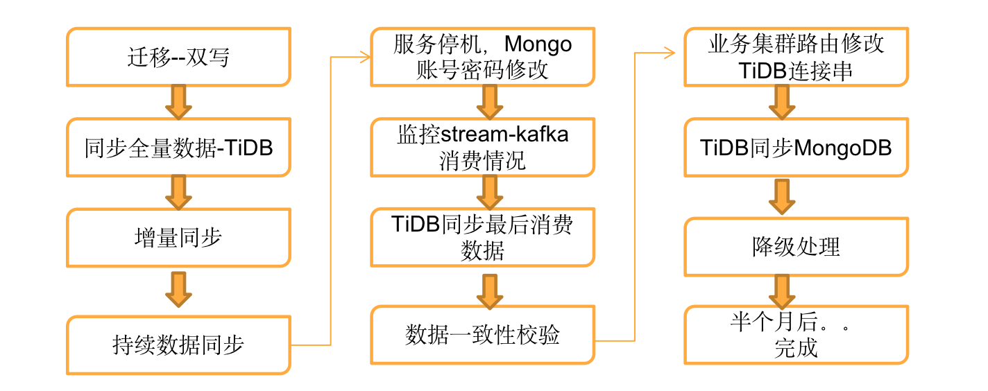

如图所示,迁移流程主要是 6 个主要部分,我们来分别介绍以下详细的迁移流程。
在全量同步过程中,以实时业务为例。在业务逻辑中,一般会获取 max(uid) 作为依据进行分页读取数据。所以可以制定这样一个逻辑规则:如果 TiDB 集群新增的业务数据值小于 max(uid) ,那么开启双写,将在 TiDB 集群和 MongoDB 集群上分别写入一份数据;在迁移时,如果 TiDB 集群的业务数据值小于 max(uid) 的数据进行了 DML 操作,那么同时在 TiDB 表中也进行 DML 操作。

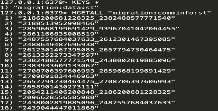

第一次拉取全量数据,假设以数据维度分片的异构迁移程序的服务,要服务每开启 20 个线程,每个线程读取迁移的数据,并会记录迁移的 uid 到 Redis Cluster,目的是为了线程终止后,不用全量恢复数据,实现断点续传;另外设置 Redis 的 log 检查迁移数据情况、慢查询、错误信息等输出。
增量数据迁移方案采用 UpdateTime 和 Change Stream 方案,一方面 UpdatedTime 能将 insert 和 update 的增量数据拉取,另外一方面对于物理删除 delete 操作则检测不到,所以使用 MongoDB 通过 Change Stream 将增量拉取数据到 Kafka,最后由程序分析 Kafka 数据后 同步到 TIDB 集群。
关于写请求:在迁移 TiDB 表之前,插入写到 MongoDB 集群和 TiDB 集群,同时源表更新和删除的操作,也会同步到 TiDB 中;在表数据在迁移 TiDB 表之后,源表和 TiDB 表都会进行插入和更新操作。
关于读请求:在迁移 TiDB 表之前,业务查询会优先查询 MongoDB 集群;表数据在迁移 TiDB 表之后,业务查询会优先查询 TiDB 集群。
最后读写请求可以在 TiDB 集群完成,此时停止双写操作。增量数据通过 TiDB-binlog 经过 Kafka 同步到 MongoDB ,可以设计一个降级处理机制,为业务准备逃生通道。
使用 MongoDB 的 Change Stream 根据时间拉取数据到 Kafka,同步到 TiDB 集群。同时 Redis 也会记录以 uid 的数据维度的迁移范围数据,可以通过校验 Kafka 的 uid 和 Redis 的 uid 进行比对是否一致。
Metadata 作为 MongoDB 中最重要的表,虽然有 TiDB 集群的数据复制来保证数据同步,也最好双重确认来保障服务可用性。可以在 MongoDB 中开发了一个脚本来批量对比两个 MongoDB 数据集的 Metadata 表,通过扫描 Metadata 表所有的键值和时间戳来发现差异。在初期确实发现了差异,也依此来修正了 TiDB 集群的数据复制的配置。
为了验证新集群 TiDB 集群的数据可用性,需要启动了一个测试的 MongoDB 实例用以模拟兼容 TiDB 集群的查询。该测试实例不直接对用户服务,而是通过回放 SQL 方式来进行可用性测试。回放测试会自动验证查询结果是否正常返回。这种测试方式弥补了回归测试用例覆盖范围的不足,通过测试可以确实发现隐藏的问题并进行了修复。当然在生产环境的切换后,如果未发现问题那是最好的。

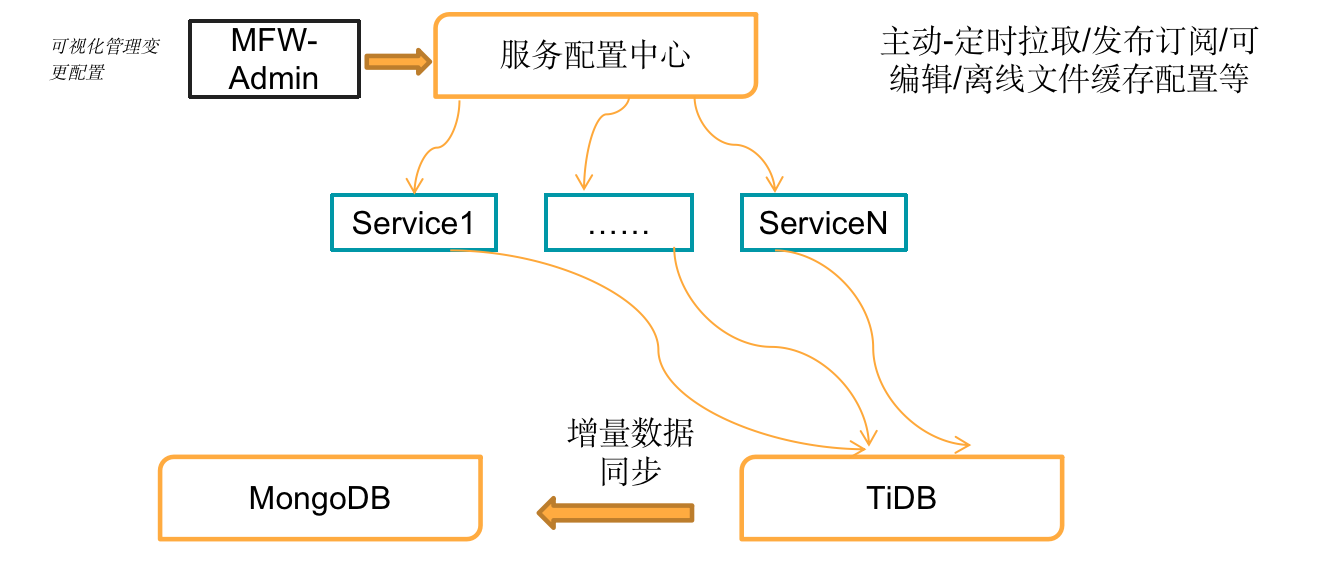

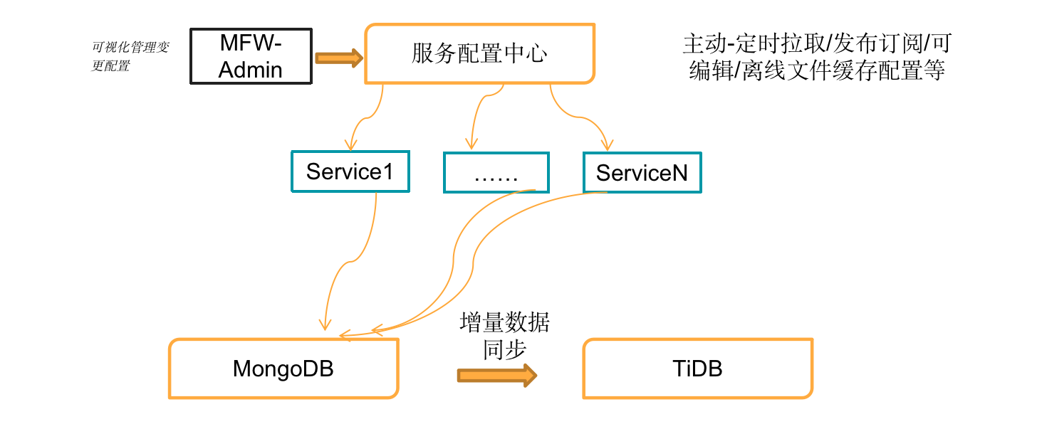

正常情况下,建议为业务准备逃生通道。逃生通道很重要,如果切换读写请求到 TiDB 集群后,可能因为业务逻辑兼容性或者其他的服务异常情况,需要通过切换回 MongoDB 保证业务的可用性。我们在这里可以设置一个降级处理逻辑,要设计触发器和制定完备的处理预案。
如下图所示,运维平台最好有一套服务配置中心系统,可主动的定时拉取、发布订阅,可编辑、离线缓存配置文件等等功能。从流程图中,可以看到正常的业务读写请求会在 TiDB 集群,TiDB 集群会通过 TiDB-binlog 的下游 Kafka 模式将数据同步到 MongoDB 的集群,此时 MongoDB 作为备库在整个架构里。
如当遇到 TiDB 集群业务不可以访问的情况的突发情况,需要通过人为手段恢复。通过手动变更配置信息,通过服务配置中心系统生效配置请求处理,将 Web Service 请求全部切换到 MongoDB,同时 MongoDB 会通过 Change Stream,下游配置 Kafka 模式将增量数据同步回 TiDB 集群。
在业务层可以设计“熔断机制”,通过监控 RPC 调用失败次数占比来确认业务的请求是否正常处理,一旦触发“异常统计条件”,直接熔断服务。在业务侧直接返回报错,不再 RPC 调用远端服务。
异常统计条件:指定的时间窗口内,RPC 调用失败次数的占比,超过设定的阈值,就不再 RPC 调用,直接返回 ”降级逻辑“。

降级操作是配合“熔断机制”,熔断后,Web Service 不再调用远端服务器的 RPC 接口,而采用本地的回退机制,返回一个“备用方案”和“默认取值”。

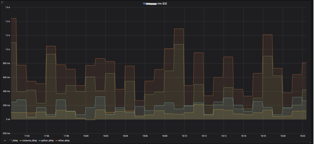

这个机制相比直接挂掉业务要好一些,但也要看业务场景。接下来业务隔离重试,运维同学要通过配置中心系统内置查询 MongoDB 和 TiDB 的开关,将 TiDB 手动切换 MongoDB 查询。切换后,因为还有增量数据同步到 TiDB 集群,可以通过 Kafka 监控来确认数据同步的延迟情况。

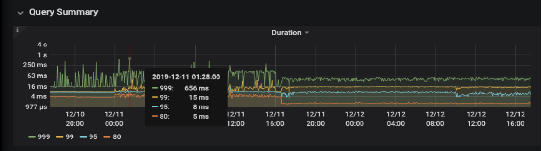

MongoDB 的查询也基本都是单表,通过走索引方式查询。针对每一条改造后的 SQL 都要进行了优化。比如可以使用精确的命中最优的索引,从而实现了在几十亿数据量。在类似迁移案例的用户反馈中,优化前的 TP 业务 99% 的响应时间在 15ms,99.9% 的响应时间在 700ms 内,这其中有很多的查询请求是都是 sum、 group by 的形式的。经过对于查询优化,通过调整聚合计算的并发参数或者索引优化。优化后,TP 业务 99% 的响应时间在 15ms,99.9% 的响应时间在 48ms;具体的优化建议可以查阅 SQL 优化的官方文档。以下为用户反馈的优化前后的性能对比。
