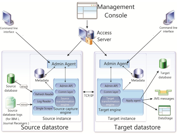

其软件架构如下图所示:

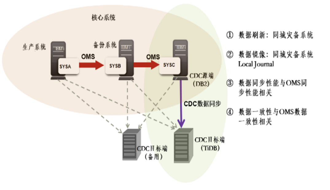

以上图的生产环境架构为例,上游是一个核心系统,使用的是IBM商业平台,生产和备份平台之间使用了 OMS 同步,IIDR 同步的源端为备机数据库,目标端为 TiDB 。为保证高可用,在下游的另外一台服务器上部署了 IIDR 软件作为备用节点。

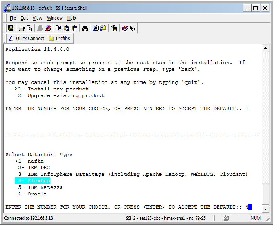

因为 TiDB 并不在 IIDR 官方的支持列表中,所以在下游安装时,我们要选择 FlexRep 如下图所示:

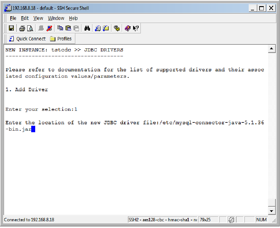

IIDR 需要借助 MySQL 驱动通过 JDBC 的方式将数据写入 TiDB 中,需要提前下载 MySQL 驱动,并在创建订阅时选择该驱动,如下图所示:
