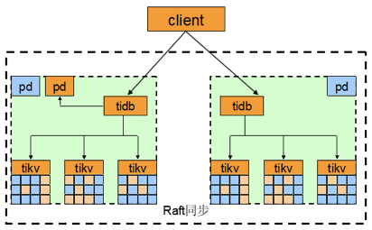

两中心单集群方案,即两种数据中心只部署一个 TiDB 集群,两中心间的数据同步通过集群自身内部(Raft 协议)完成。两中心可同时对外进行读写服务,任意中心发生故障不影响数据一致性。需要注意的是这样的部署方式不仅在设备资源上需要对称部署,副本也需对称,即两中心副本数相同,整个集群为偶数副本。
如上图所示,假设每个中心有 3 个数据副本,整个集群 6 副本,任意一个中心发生灾难,虽然会短暂影响业务连续性,但因为 Raft 协议下多数副本数据强一致的特性,数据不会丢失,而且可以通过降低副本数实现快速恢复业务,即把集群改成 3 副本拉起业务。
