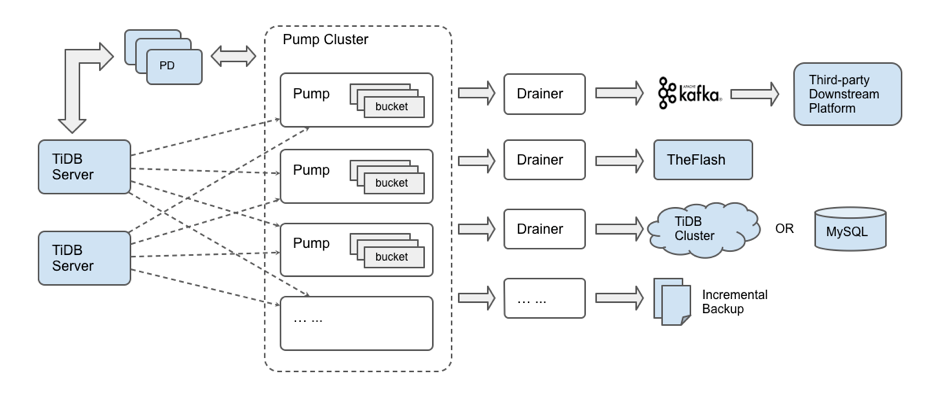

TiDB Binlog 组件用于收集 TiDB 的 binlog,并提供实时备份和同步功能。该组件在功能上类似于 MySQL 的主从复制,MySQL 的主从复制依赖于记录的 binlog 文件,TiDB Binlog 组件也是如此,主要的不同点是 TiDB 是分布式的,因此需要收集各个 TiDB 实例产生的 binlog,并按照事务提交的时间排序后才能同步到下游。如果你需要部署 TiDB 集群的从库,或者想订阅 TiDB 数据的变更输出到其他的系统中,TiDB Binlog 则是必不可少的工具。
该架构的主要特点是:

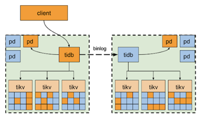

两中心双集群部署方案,顾名思义是在两个中心分别部署独立TiDB集群,通过 binlog 进行数据同步,类似于传统的 MySQL 中 master/slave 主从复制方案。一个集群作为主集群,负责应用接入提供读写服务,另一个集群作为从集群,负责同步主集群数据以及故障接管。
优势
当主集群所在的中心发生故障时,业务可以切换至从集群。因两集群采用 binlog 异步复制,无法保证数据一致性,所以极端情况下会有部分数据缺失。
劣势

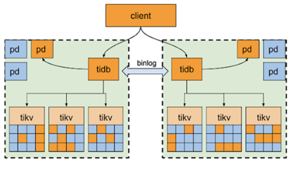

双集群互为备份方案
另一种两中心架构部署方案是在之前方案的基础上进行一定的延伸,同样两个中心部署两套独立 TiDB 集群,将业务拆分为两个库,每个库分别放在一个集群(数据中心)中,接入每个数据中心的业务请求只访问本地库,两个集群之间通过 binlog 将本数据中心业务所涉及的库中的数据变更同步到对端,互为备份。
这样就能实现两数据中心分库双活,解决从集群资源浪费的问题,但两集群的架构方案仍然无法保证数据一致性,而且此分库方案对应用可能有一定侵入性。
