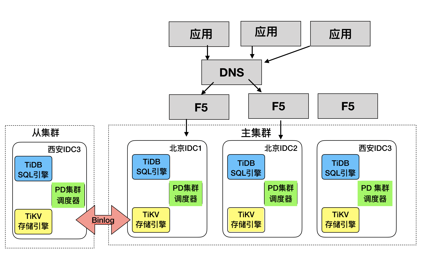

如下图 1 所示为集群部署架构图,具体如下:
图 1 两地三中心集群架构图

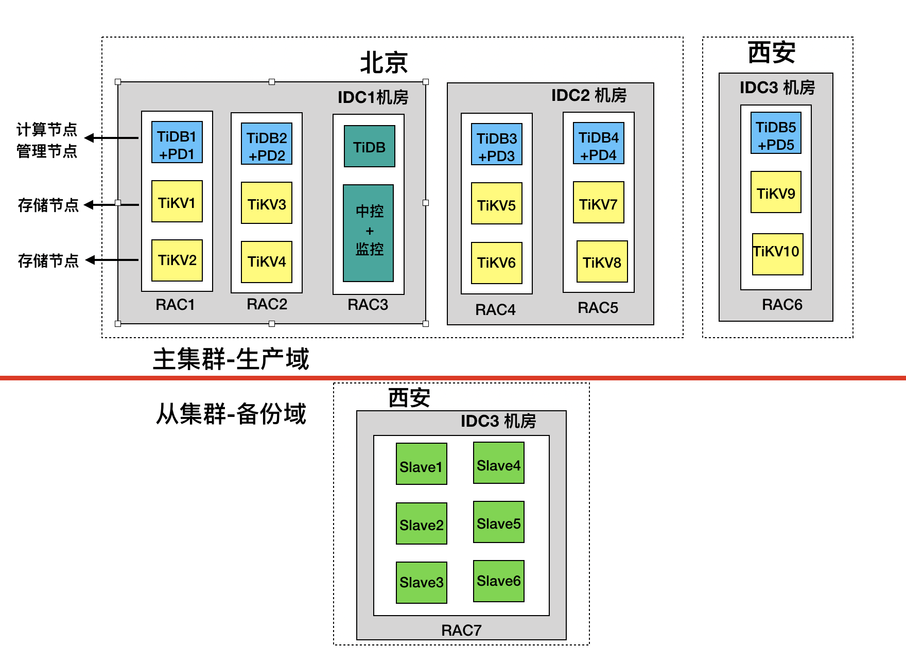

下面具体介绍两地三中心架构部署详情。
图2 两地三中心配置详图
北京、西安两地三中心配置详解:

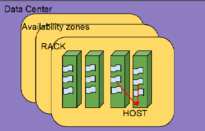

在两地三中心部署方式下,对于 Labels 的设计也需要充分考虑到系统的可用性和容灾能力,建议根据部署的物理结构来定义 DC、AZ、RACK、HOST 四个等级。
图3 label逻辑定义图
