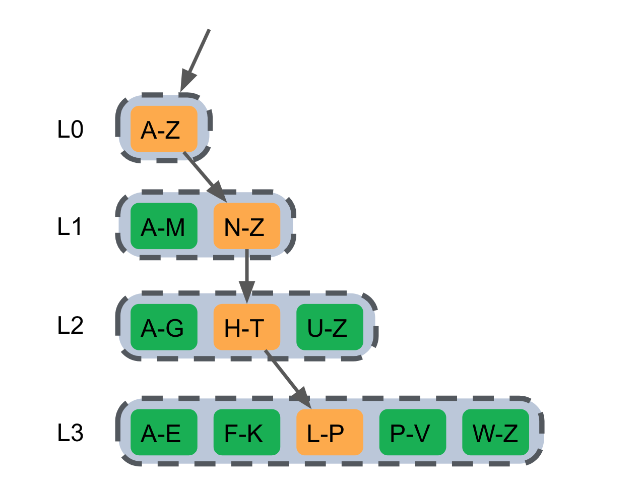

比如下图查找 “P”,需要从 L0 向下遍历每一层文件直到找到对应的 value:
从 Memtable 中查找,如果没有找到,则从 SST 文件中查找
除了 L0 外,对于每一层二分查找包含这个 key 的文件(每一个文件包含一个 key 的范围,如果目标 key 没有在这个范围之中,则跳过这个文件,另 L0 的文件是可能重叠的,需要查 L0 的所有文件)
通过 Index Block 二分查定位 key 所在的 Block(一个 SST 文件中包含多个 Block )

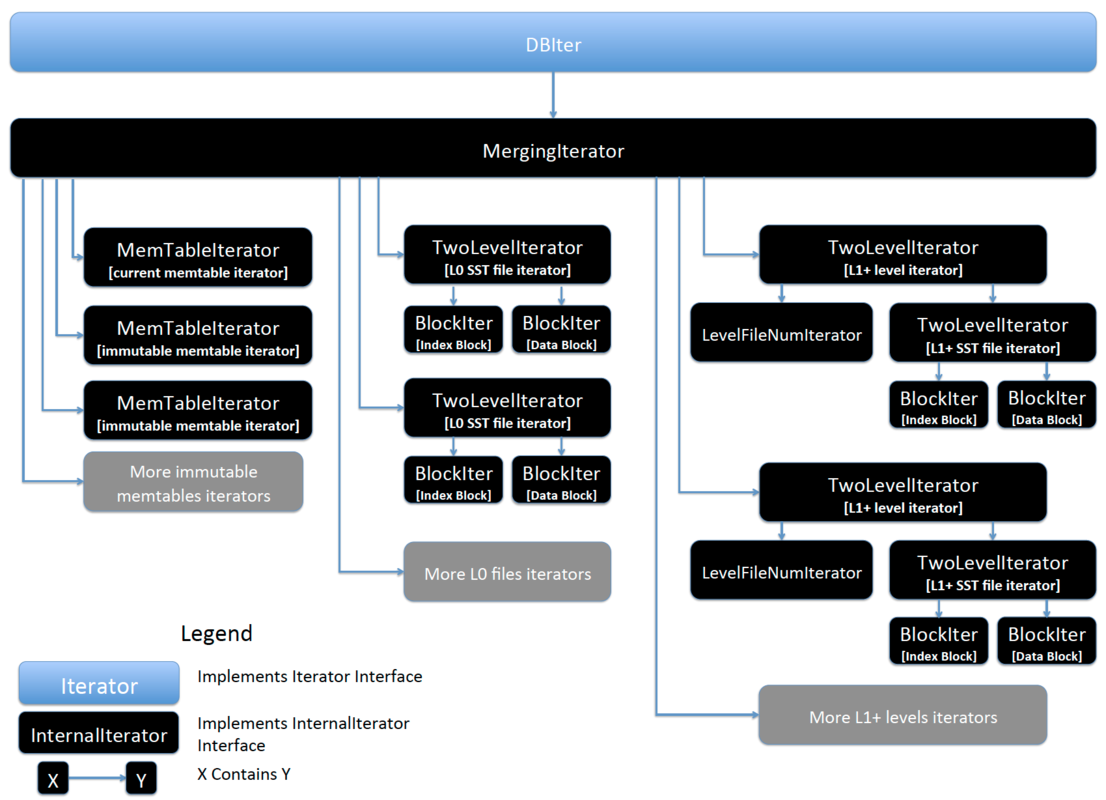

Iterator 是一个归并迭代器,是一个包含多个子 Iterator 的树结构(如下图所示),不同的子 Iterator 适用 LSM-tree 中不同的数据结构,可以简单的按照以下分类理解:
MemTable(Mutable / Immutable)
Block (Index Block / Data Block),RocksDB 使用 TwoLevelIterator 读取 SST File,其中使用 first_level_iter 读取 Index Block,使用 second_level_iter 读取 Data Block

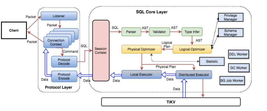

在描述了 TiKV 如何处理 KV 相关请求,以及各个处理环节如何通过监控排查问题后,接下来将描述一条 SQL 经过哪些步骤最终构建一个合适的请求发送到 TiKV,以及如何将获取到的 KV 最终映射为客户端期望的结果。为了屏蔽细节对于读者的干扰,在不影响正确性的情况下对整个主流程进行简化为如下步骤:
从客户端的 Socket 读取一条 SQL
获取一个 Token
从 PD 获取 TSO (异步获取,此处拿到一个 tsFuture,后续的流程中可以通过 tsFuture 结构拿到真正的 TSO)
使用 Parser 将 SQL parse 为 AST
将 AST compile 为执行计划(此过程包含很多细节,比如 Validator / LogicalPlanOptimizer / PhysicalPlanOptimizer / Executor builder 等,由于都反映在 Compile duration 的监控之中,此处合为一个步骤)
执行上一步得到的执行计划
a. Executor.Open(): 最底层的 Executor 会根据这条 SQL 处理的 Key 范围构建出多个要下发到 TiKV 的请求,并通过 distsql 的 API 将这些请求分发到 TiKV
b. Executor.Next():最底层的 Executor 会将 distsql 返回的数据返回给上层 Executor

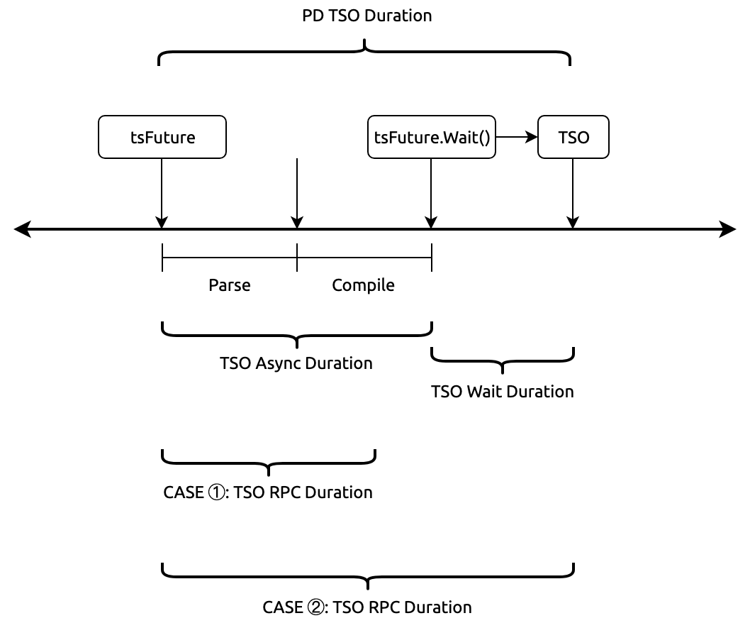

PD TSO Wait Duration:我们可能拿到一个 tsFuture 之后,很快做完 Parse 和 Compile 的过程,这个时候去调用 tsFuture.Wait(),但是这个时候 PD 的 TSO RPC 还没有返回,我们就需要等。该项监控反映的是这一过程的等待时间。
所以这部分的正确分析方式是先查看整个 TSO 是否延迟过大,再查看具体是哪个阶段延迟过大。
有了上面的讲解,下面用一个图来辅助理解:
注意图中标记了两种 TSO RPC Duration 的情况,因为 TSO 是异步获取的,后台线程在异步获取 TSO 过程中,处理 SQL 的线程在进行 Parse + Compile(Parse + Compile 完成后调用异步对象 tsFuture 获取真正的 TSO,所以 TSO Async Duration = Parse + Compile Duration),两种情况分别为:
CASE 1:TSO RPC Duration >= Parse + Compile Duration,这种情况调用 Wait 时,TSO 还未就绪,所以需要等待 RPC 返回 TSO,所以 TSO Wait Duration > 0
CASE 2:TSO RPC Duration < Parse + Compile Duration,这种情况调用在异步对象调用 tsFuture.Wait() 时,由于 RPC 已经返回真实的 TSO,所以 Wait Duration = 0

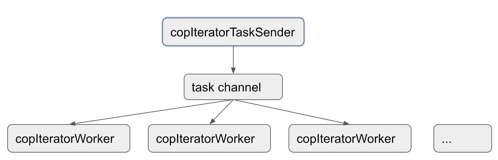

distsql API 可以简单的认为包含一下几个重要步骤:
其中 Build Request / Decode Response 比较简单,Send Request / Recv Response 相对比较复杂,接下来先看看 Send Request 和 Recv Response 的过程,然后再分析其中各个环节可能出现的问题,以及对应的监控信息:

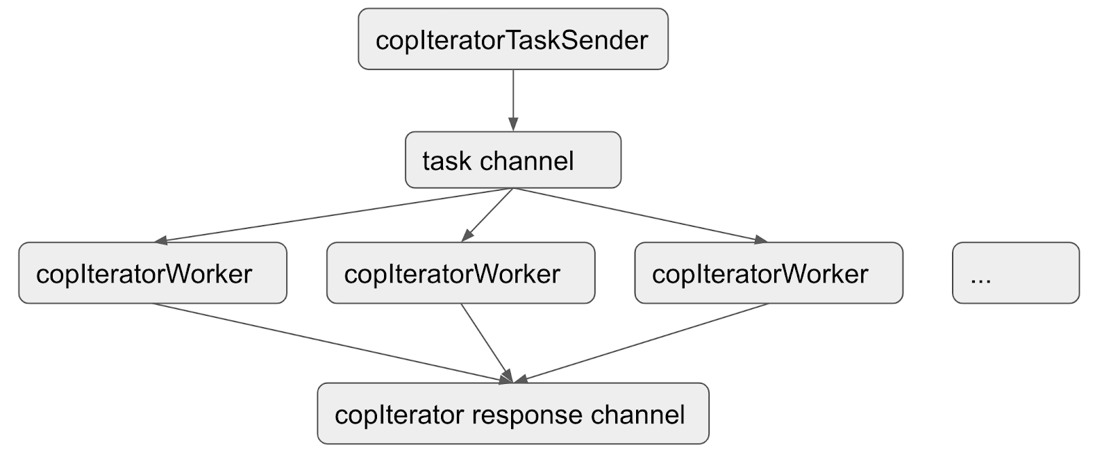

a. 首先根据请求中 Key 的范围在 RegionCache 找到对应的 Region,然后构造一个 copTask
b. 根据并发配置,开启多个 copIteratorWorker goroutine
c. 开启一个 copIteratorTaskSender goroutine 分发 copTask
d. 各个 copIteratorWorker 并行处理 copTask(构造发往 TiKV 的请求,通过 gRPC 调用对应的接口)

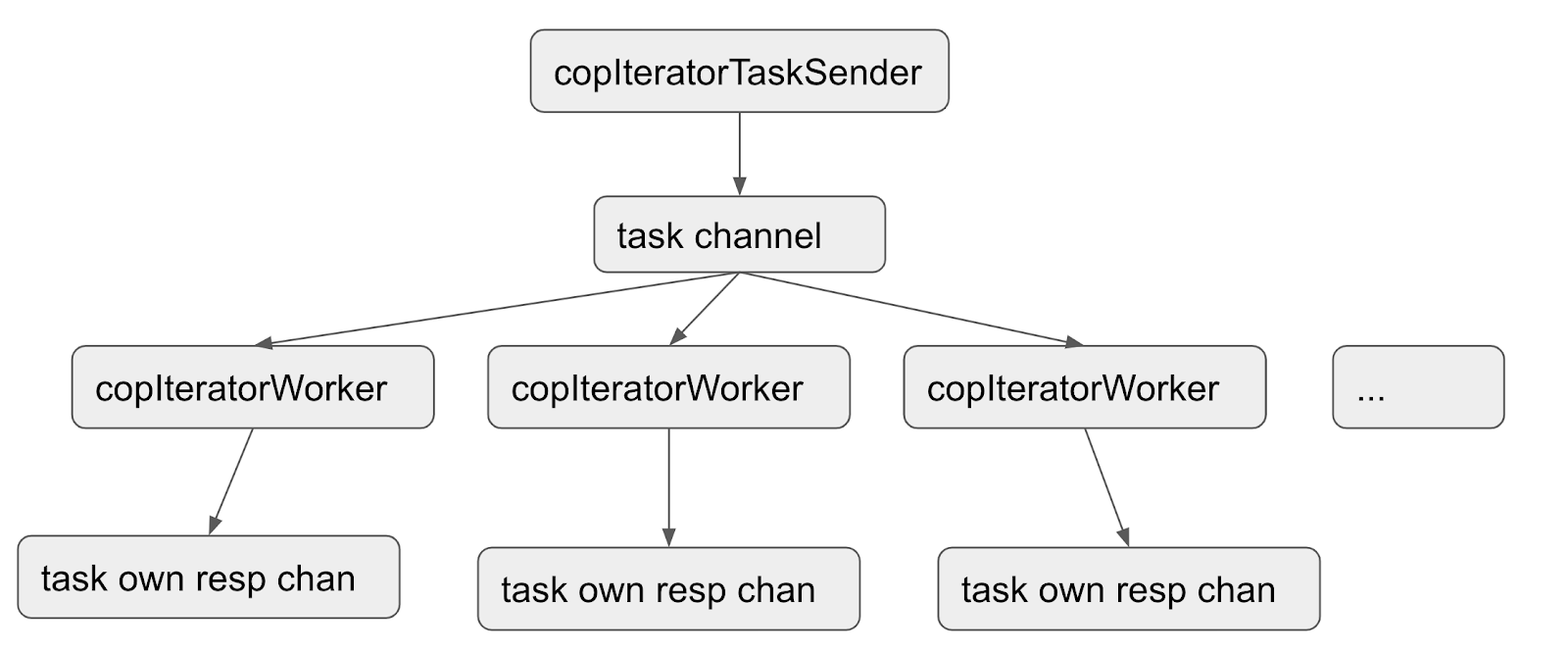

Recv Response 的接口过程分为两种情况
a. 不需要对发送请求的返回结果保持发送之前的顺序
b. 需要对发送请求的返回结果保持发送之前的顺序

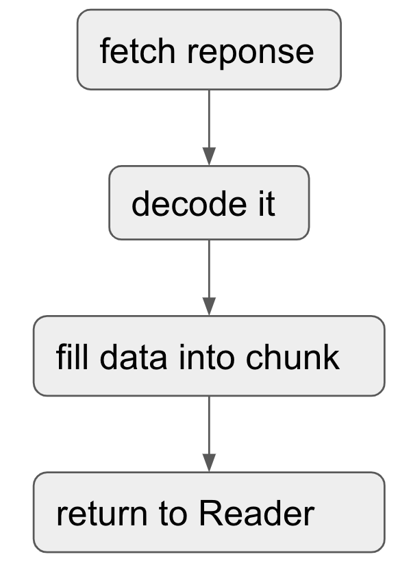

TiDB 拿到 Key-Value 数据可能有两种格式:
对于这两种格式,Coprocessor 返回的 chunk 格式已经从 value 中把的 column 信息提取出来了,而 Get / Batch Get 返回的 Key-Value 还是按照 encode 之后的字节数组,所以需要进一步 decode,大致流程如下:
从最底层的算子一层一层向上返回,最上层的算子拿到数据之后,通过 Socket 将结果返回给客户端。

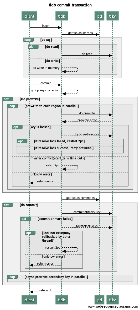

顾名思义,两阶段提交就是将事务的提交分成两个阶段:
在每个 Transaction 开启时会获取一个 TSO 作为 start_ts,在 Prewrite 成功后 Commit 前获取 TSO 作为 commit_ts,如下图:
了解以上基础认识之后,可以进一步查看这个过程中的监控信息,以及监控信息背后所代表的详细信息。

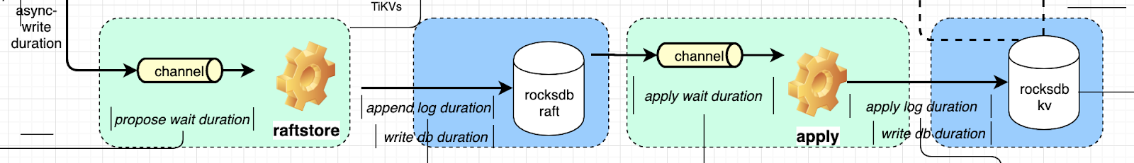

下图展示 Raftstore 在 TiKV 体系中所处的层级,同一个 Region 在一个集群中有多个副本。Raftstore 可以理解为使用 Raft 协议使一个 Region 的 Key-Value 数据在多个 RocksDB 中的保持一致。
Raftstore 整体上来看可以分为 Write Raft Log 和 Apply Raft Log 两个部分,其中包含大量的细节,简单地从以下维度理解:
上层的写入请求会构造一个 PeerMsg::RaftCommand,里面包含写入的 Key-Value,并将 RaftCommand 通过 Router 发送到 raft 线程池,raft 线程将 Raft 日志写入到 Raft RocksDB 并同步给其他 Peer,当日志提交之后,apply 线程将数据写入 KV RocksDB,整体流程如下图所示:
相关的监控在 TiKV dashboard 中按照 Raft IO / Raft process / Raft messages / Raft propose 分类组织:
Thread CPU
Raft propose
Raft IO
Raft message
