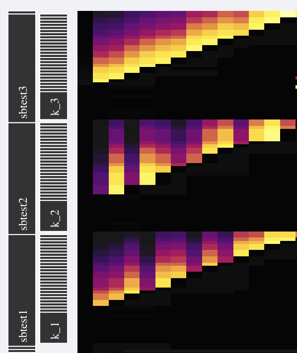

顺序读写
这里是一个三张表的顺序写入的截图,用的 (sysbench prepare 命令)最左边我们可以看到表名为 sbtest1, sbtest2, sbtest3, 注意观察黄色(最亮的)的区块,大体上是呈现一个向上的斜线,这里的颜色亮度越高代表数据写得越多

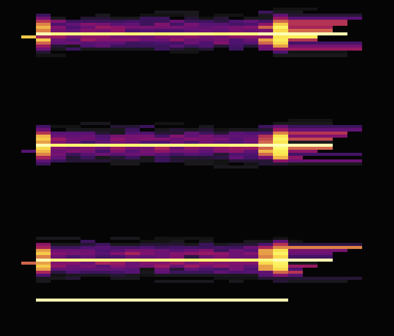

持续热点
通常如果业务有持续的热点,在 KeyVis 上也是一眼就看出来了,如下图,可以看到连续的金黄色光条,每个光条代表一段持续的热点块
如果我们把光标移动到金黄色的热点上还能看到更具体的提示,如下图所示,可以看到每分钟的流量为 165.25 兆字节, 访问的表名是 sbtest1, 访问的对象是表的一个索引,索引的名字是 k_1, 我们也能看到这个块在存储层对应的 key 范围,即图中展示的 start key 和 end key。

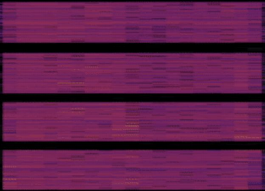

均匀分布
相信聪明的同学已经猜出来了,没有明显热点就是均匀负载,有兴趣的同学可以自己动手尝试构造一个类似的负载。这种负载下数据库有完美的扩展性,随着业务的流量上升做好扩容操作即可,流量下来了直接缩容。

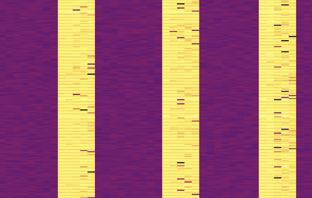

周期性负载
系统的负载每隔一段时间会上来一次,随后又下降,如此反复,比如定时任务,整点促销,这些从图上看一目了然
