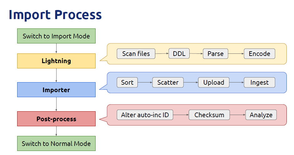

TiDB Lightning 工具支持高速导入 Mydumper 和 CSV 文件格式的数据文件到 TiDB 集群,导入速度可达每小时 300 GB,是传统 SQL 导入方式的 3 倍多。它有两个主要的目标使用场景:大量新数据的快速导入,以及全量数据恢复。
本节将介绍 TiDB Lightning 工具的工作原理。

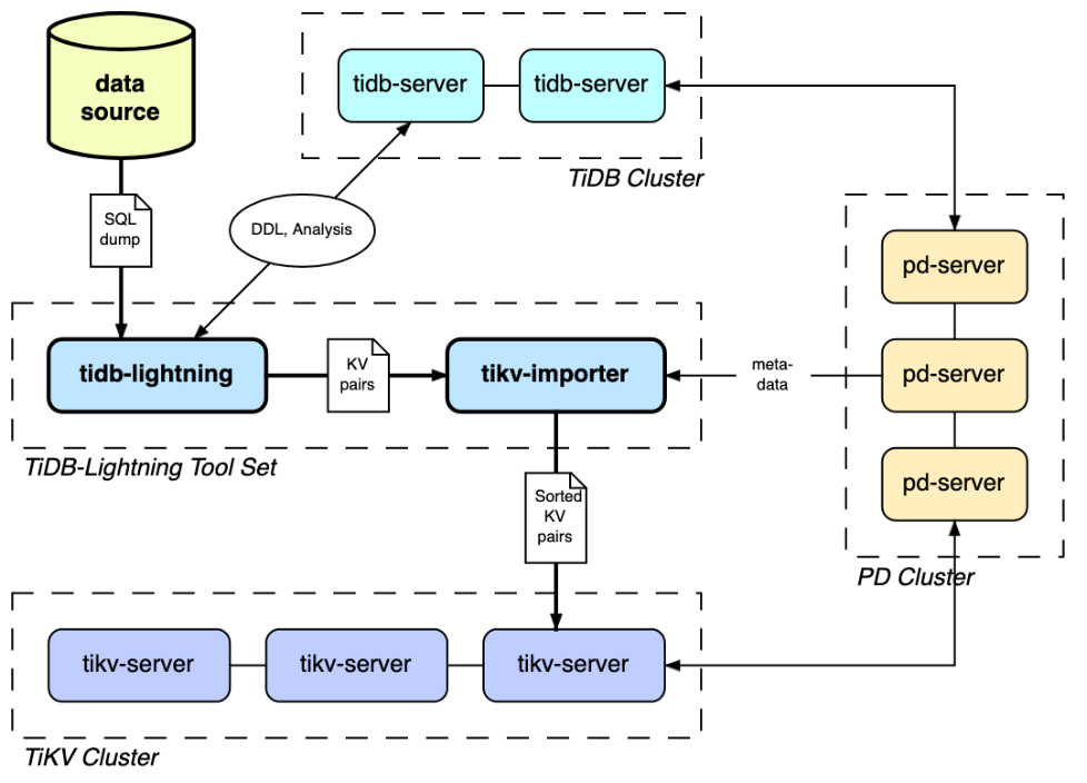

如上图所示,TiDB Lightning 工具包含两个组件:
那么,为什么要把一个流程拆分成两个组件呢?
总体而言,TiDB Lightning 工具的设计思路是,绕过 SQL 层,在线下将数据文件转化为键值对,并生成排好序的 SST 文件,直接推送到 TiKV 层的 RocksDB 里。这种批处理方式可以绕过 TiDB 层复杂的 SQL 和 事务处理,省却 TiKV 层线上排序等耗时步骤,提升数据导入过程的整体效率。
ANALYZE TABLE 命令更新表和索引的统计信息,为后续 TiDB 生成正确的 SQL 执行计划做好准备。同时,tidb-lightning 会调整表的 AUTO_INCREMENT 值防止后续新增数据时发生冲突。表的自增 ID 是通过行数的上界估计值得到的,与表的数据文件总大小成正比。因此,最后的自增 ID 通常比实际行数大得多。考虑到 TiDB 中自增 ID 不一定是连续分配的,这种状况是可接受的。一旦目标 TiKV 集群切换到导入模式,整个数据导入阶段该集群将被 tidb-lightning 独占,无法对外提供正常服务。tidb-lightning 会修改下列集群配置以提高数据导入速度:
write stall triggers,使写速度优先于读速度。数据导入完成后,tidb-lightning 会自动把 TiKV 集群切换回“普通模式”。

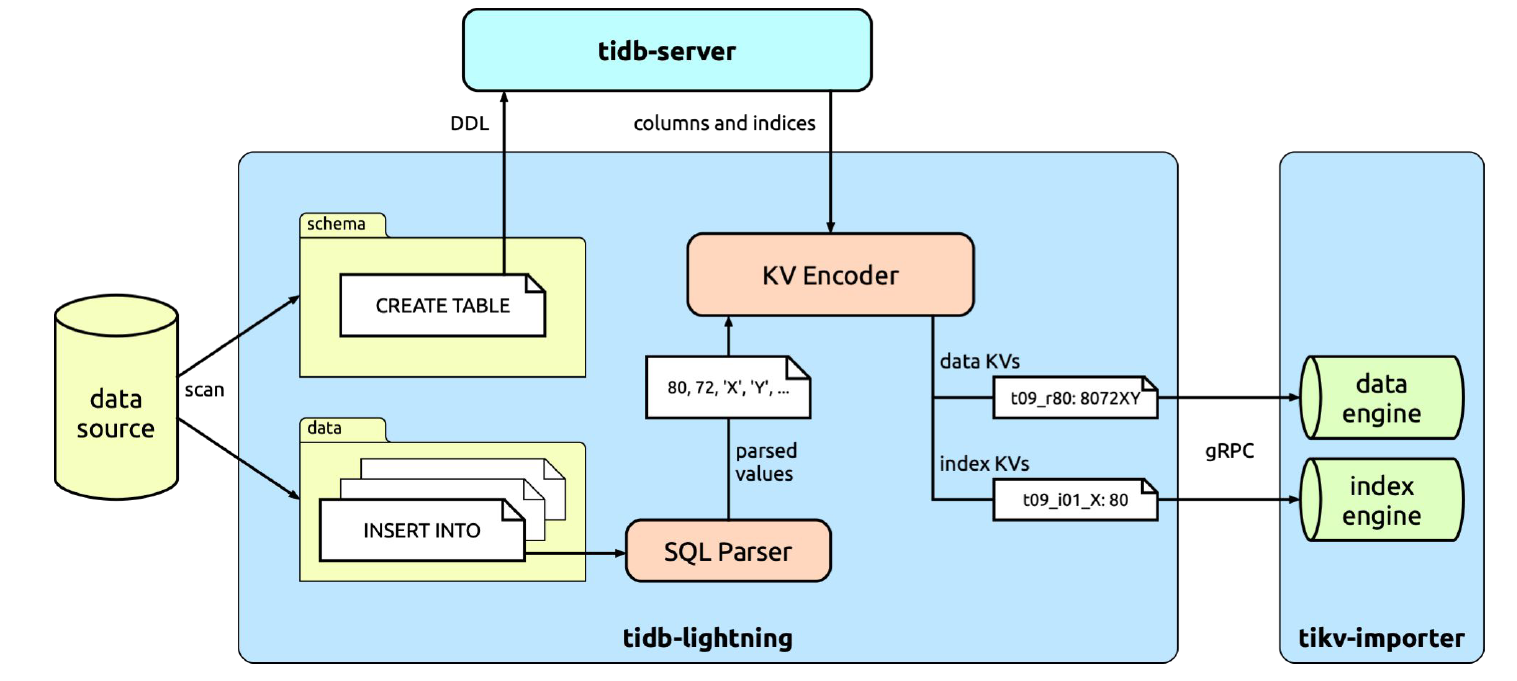

tidb-lightning 会扫描数据文件,区分出结构文件(包含 CREATE TABLE 语句)和数据文件(包含 INSERT 语句)。结构文件的内容会直接发送到 TiDB,用于建立数据库和表。然后,tidb-lightning 会并发处理数据文件。这里,我们来具体看一下一张表的导入处理过程。
每张表的数据文件内容都是规律的 INSERT 语句,如下所示:
INSERT INTO `tbl` VALUES (1, 2, 3), (4, 5, 6), (7, 8, 9);
INSERT INTO `tbl` VALUES (10, 11, 12), (13, 14, 15), (16, 17, 18);
INSERT INTO `tbl` VALUES (19, 20, 21), (22, 23, 24), (25, 26, 27);
tidb-lightning 会找出每一行的位置,并分配一个行号,这样即使没有定义主键的表也能够区分每一行。tidb-lightning 会直接借助 TiDB 实例把 SQL 转换为键值对,称为“键值编码器”(KV encoder)。与外部的 TiDB 集群不同,键值编码器是寄存在 tidb-lightning 进程内的,并使用内存存储;每执行完一个 INSERT 之后,tidb-lightning 可以直接读取内存获取转换后的键值对(这些键值对包含数据及索引),并发送到 tikv-importer。

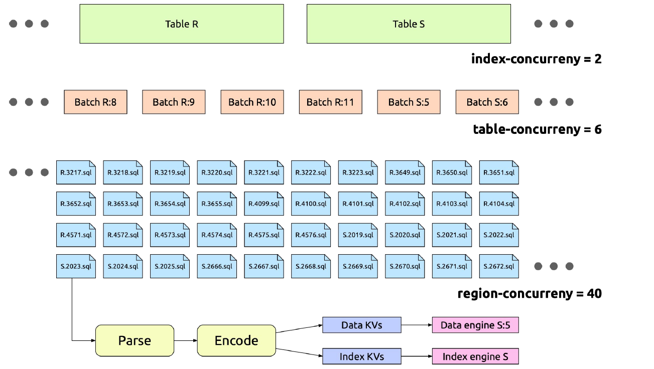

tidb-lightning 把数据文件拆分成多个能并发执行的小任务。下面的配置选项可以帮助调节这些任务的并发度:
batch-size:对于很大的表,比如超过 5 TB 的表,如果一次性导入,可能会因为 tikv-importer 磁盘空间不足导致失败。tidb-lightning 会按照 batch-size 的配置对一个大表进行切分,导入过程中每个批次使用单独的引擎文件。batch-size 不应该小于 100 GB,太小的话会使 region balance 和 leader balance 值升高,导致 Region 在 TiKV 不同节点之间频繁调度,浪费网络资源。
table-concurrency:同时导入的批次个数。如上所述,每个表会按照 batch-size 切分成多个批次。
index-concurrency:并行的索引引擎文件个数。table-concurrency + index-concurrency 的总和必须小于 tikv-importer 的 max-open-engines 配置。
io-concurrency:并发访问磁盘的 I/O 线程数。由于磁盘内部缓存容量有限,过高的并发度容易引发频繁的 cache miss,导致 I/O 延迟增大。因此,不建议将该值调整得太大。
block-size:默认值为 64 KB。tidb-lightning 会一次性读取一个 block-size 大小的数据文件,然后进行编码。
region-concurrency:每个批次的内部线程数。每个线程要执行读文件、编码和发送到 tikv-importer 等步骤。
io-concurrency 控制并发读取。region-conconcurrency 配置。block-size 为 64 KB,则单一 CPU 核每秒最多完成 1.28 MB 数据的编码处理。当 region-concurrency 设置为 60,则整体编码处理的极限速度约为每秒 75 MB。

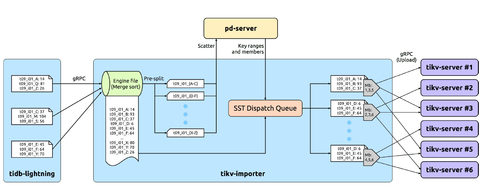

因异步操作的缘故,tikv-importer 得到的原始键值对注定是无序的。所以,tikv-importer 要做的第一件事就是要排序。这需要给每个表划定准备排序的储存空间,我们称之为引擎文件。
对大数据排序是个解决了很多遍的问题,我们在此使用现有的答案:直接使用 RocksDB。一个引擎文件就相等于一个本地 RocksDB,并大量写入操作做了配置上的优化。排序就相当于将键值对全部写入到引擎文件里,然后 RocksDB 就会自动帮我们合并、排序,最终得到 SST 格式的文件。

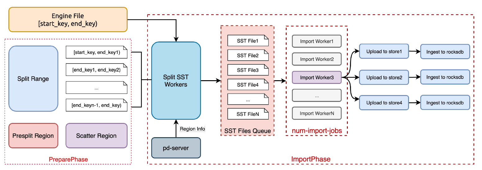

SST 文件包含整个表的数据和索引,和 TiKV 的储存单位 Region 比起来实在太大了。所以接下来要切分成合适的大小(默认为 96 MB)。tikv-importer 会根据要导入的数据范围预先把 Region 分裂好,然后借助 PD 把这些分裂出来的 Region 分散调度到不同的 TiKV 实例上。
最后,tikv-importer 将 SST 上传到对应 Region 的每个副本上,通过 Leader 发起 Ingest 命令,把 SST 文件导入到 Raft group 里。这样就完成了一个 Region 的导入过程。
max-open-engines:表示 tikv-importer 上可以同时打开的最大引擎文件数量。如果运行单个 tidb-lightning 实例,该配置不应小于 tidb-lightning 的 index-concurrency + table-concurreny;多个 Lightning 实例并行运行的状况下,不能小于所有实例的 index-concurrency + table-concurreny 总和。请注意,引擎文件会消耗磁盘空间,需要根据 tikv-importer 节点的磁盘容量合理配置本参数。一个数据引擎文件的磁盘空间占用等于 tidb-lightning 中 batch-size 大小;索引引擎文件的大小可参考后面”量化指标“一节提供的思路进行估算。num-import-jobs:一个 batch-size 大小的数据写入到引擎文件后,会有若干个线程负责将其导入 TiKV。这个参数控制同时进行导入的线程数量,通常使用默认配置即可。region-split-size:一个引擎文件可能会很大(比如 100 GB),很难一次性导入到 TiKV。需要把引擎文件切分成多个较小的 SST 文件,SST 文件不会超过region-split-size 值。通常,不建议低于 96 MB,因为SST 切分过小会导致 Ingest 的吞吐量小。

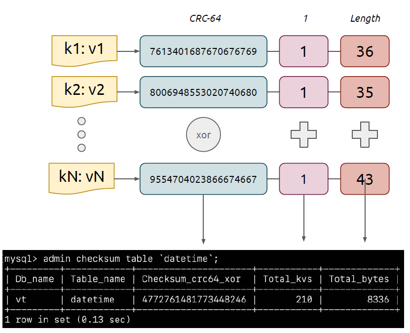

完成数据导入后会自动执行数据校验以确保数据完整性。tidb-lightning 会在每个表完成导入后,对比导入前后的 Checksum 确认二者是否一致。
一个表的 Checksum 是透过计算键值对的哈希值产生的。因为键值对分布在不同的 TiKV 实例上,这个 Checksum 函数应该具备结合性;另外,tidb-lightning 传送键值对之前它们是无序的,所以 Checksum 也不应该考虑顺序,即服从交换律。也就是说, Checksum 计算并不是简单地针对整个 SST 文件计算 SHA-256。
我们的解决办法是这样的:先计算每个键值对的 CRC64,然后用 XOR 结合在一起,得出一个 64 位元的校验数字。为降低 Checksum 值冲突的概率,我们同时会计算键值对的数量和大小。在下面两个地方分别计算来比对表中 3 个指标的和:
ADMIN CHECKSUM TABLE `xxxx`;
