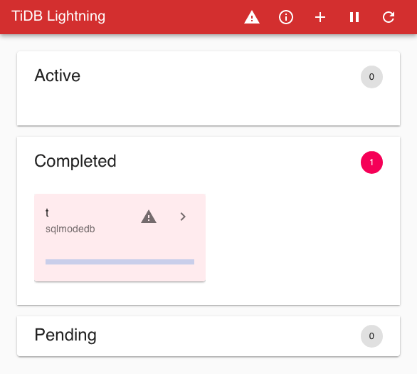

标题栏下方的三个面板显示了不同状态下的所有表:
每个面板都包含用于描述表状态的卡片。

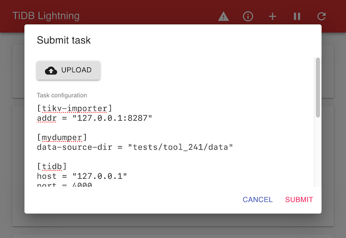

点击标题栏的 + 图标提交任务。
任务 (task) 为 TOML 格式的文件,具体参考 TiDB Lightning 任务配置。你也可以点击 UPLOAD 上传一个本地的 TOML 文件。
点击 SUBMIT 运行任务。如果当前有任务正在运行,新增任务会加入队列并在当前任务结束后执行。

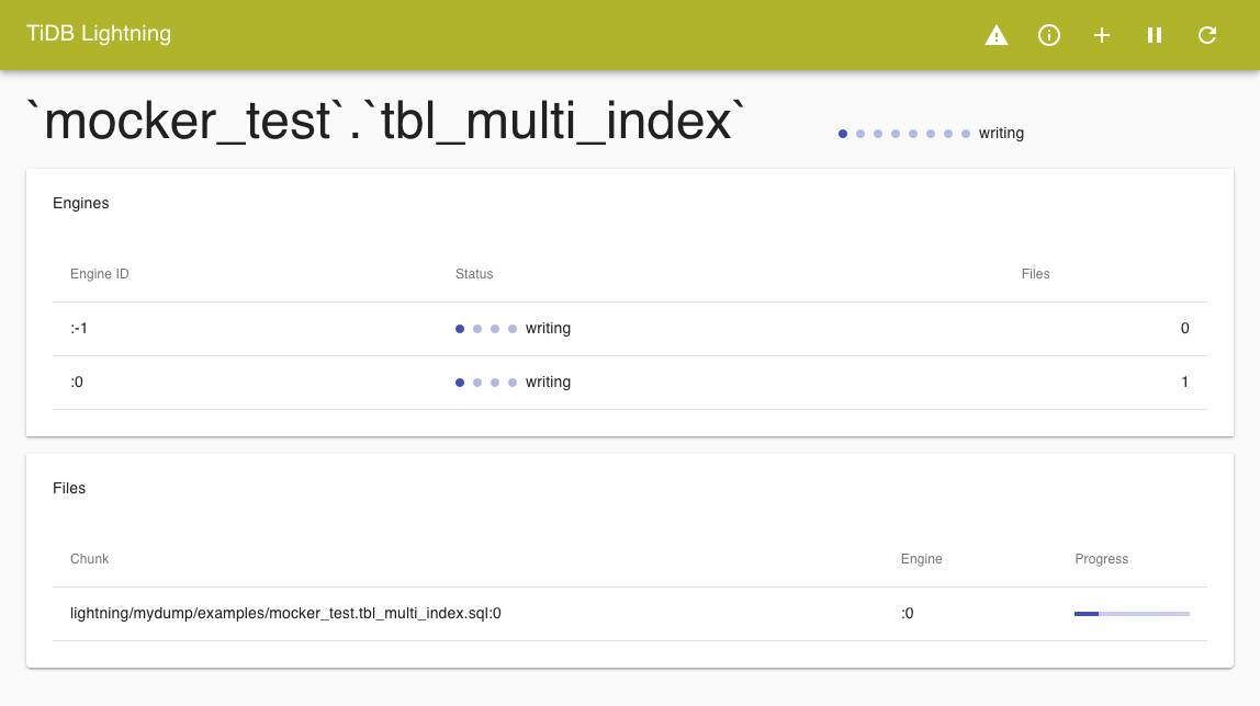

点击首页表格卡片上的 > 图标,查看表格导入的详细进度。
该页显示每张表的引擎文件的导入过程。

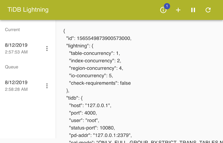

单击标题栏上的 ⓘ 图标来管理当前及队列中的任务。
每个任务都是依据提交时间来标记。点击该任务将显示 JSON 格式的配置文件。
点击任务上的 ⋮ 可以对该任务进行管理。你可以立即停止任务,或重新排序队列中的任务。

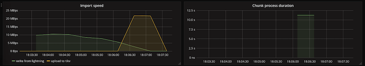

| 面板名称 | 序列 | 描述 |
| Import speed | write from lightning | 从 TiDB Lightning 向 TiKV Importer 发送键值对的速度,取决于每个表的复杂性 |
| Import speed | upload to tikv | 从 TiKV Importer 上传 SST 文件到所有 TiKV 副本的总体速度 |
| Chunk process duration | 完全编码单个数据文件所需的平均时间 |
有时导入速度会降到 0,这是为了平衡其他部分的速度,属于正常现象。

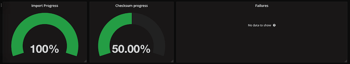

| 面板名称 | 描述 |
| Import progress | 已编码的文件所占百分比 |
| Checksum progress | 已导入的表所占百分比 |
| Failures | 导入失败的表的数量以及故障点,通常为空 |

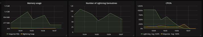

| 面板名称 | 描述 |
| Memory usage | 每个服务占用的内存 |
| Number of Lightning Goroutines | TiDB Lightning 使用的运行中的 goroutines 数量 |
| CPU% | 每个服务使用的逻辑 CPU 数量 |

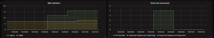

| 面板名称 | 序列 | 描述 |
| Idle workers | io | 未使用的 io-concurrency 的数量,通常接近配置值(默认为 5),接近 0 时表示磁盘运行太慢 |
| Idle workers | closed-engine | 已关闭但未清理的引擎数量,通常接近 index-concurrency 与 table-concurrency 的和(默认为 8),接近 0 时表示 TiDB Lightning 比 TiKV Importer 快,导致 TiDB Lightning 延迟 |
| Idle workers | table | 未使用的 table-concurrency 的数量,通常为 0,直到进程结束 |
| Idle workers | index | 未使用的 index-concurrency 的数量,通常为 0,直到进程结束 |
| Idle workers | region | 未使用的 region-concurrency 的数量,通常为 0,直到进程结束 |
| External resources | KV Encoder | 已激活的 KV encoder 的数量,通常与 region-concurrency 的数量相同,直到进程结束 |
| External resources | Importer Engines | 打开的引擎文件数量,不应超过 max-open-engines 的设置 |

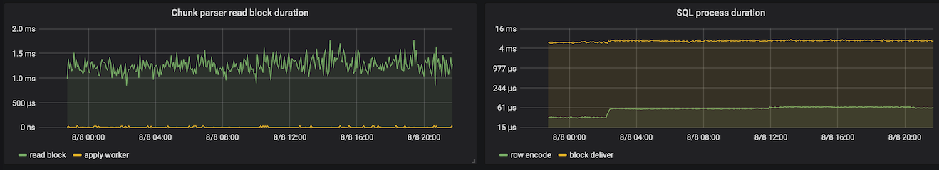

| 面板名称 | 序列 | 描述 |
| Chunk parser read block duration | read block | 读取一个字节块来准备解析时所消耗的时间 |
| Chunk parser read block duration | apply worker | 等待 io-concurrency 空闲所消耗的时间 |
| SQL process duration | row encode | 解析和编码单行所消耗的时间 |
| SQL process duration | block deliver | 将一组键值对发送到 TiKV Importer 所消耗的时间 |
如果上述项的持续时间过长,则表示 TiDB Lightning 使用的磁盘运行太慢或 I/O 太忙。

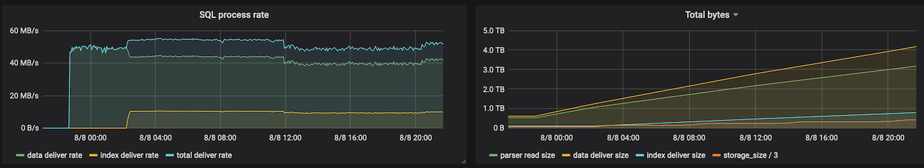

| 面板名称 | 序列 | 描述 |
| SQL process rate | data deliver rate | 向 TiKV Importer 发送数据键值对的速度 |
| SQL process rate | index deliver rate | 向 TiKV Importer 发送索引键值对的速度 |
| SQL process rate | total deliver rate | 发送数据键值对及索引键值对的速度之和 |
| Total bytes | parser read size | TiDB Lightning 正在读取的字节数 |
| Total bytes | data deliver size | 已发送到 TiKV Importer 的数据键值对的字节数 |
| Total bytes | index deliver size | 已发送到 TiKV Importer 的索引键值对的字节数 |
| Total bytes | storage_size/3 | TiKV 集群占用的存储空间大小的 1/3(3 为默认的副本数量) |

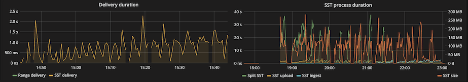

| 面板名称 | 序列 | 描述 |
| Delivery duration | Range delivery | 将一个 range 的键值对上传到 TiKV 集群所消耗的时间 |
| Delivery duration | SST delivery | 将单个 SST 文件上传到 TiKV 集群所消耗的时间 |
| SST process duration | Split SST | 将键值对流切分成若干 SST 文件所消耗的时间 |
| SST process duration | SST upload | 上传单个 SST 文件所消耗的时间 |
| SST process duration | SST ingest | ingest 单个 SST 文件所消耗的时间 |
| SST process duration | SST size | 单个 SST 文件的大小 |
