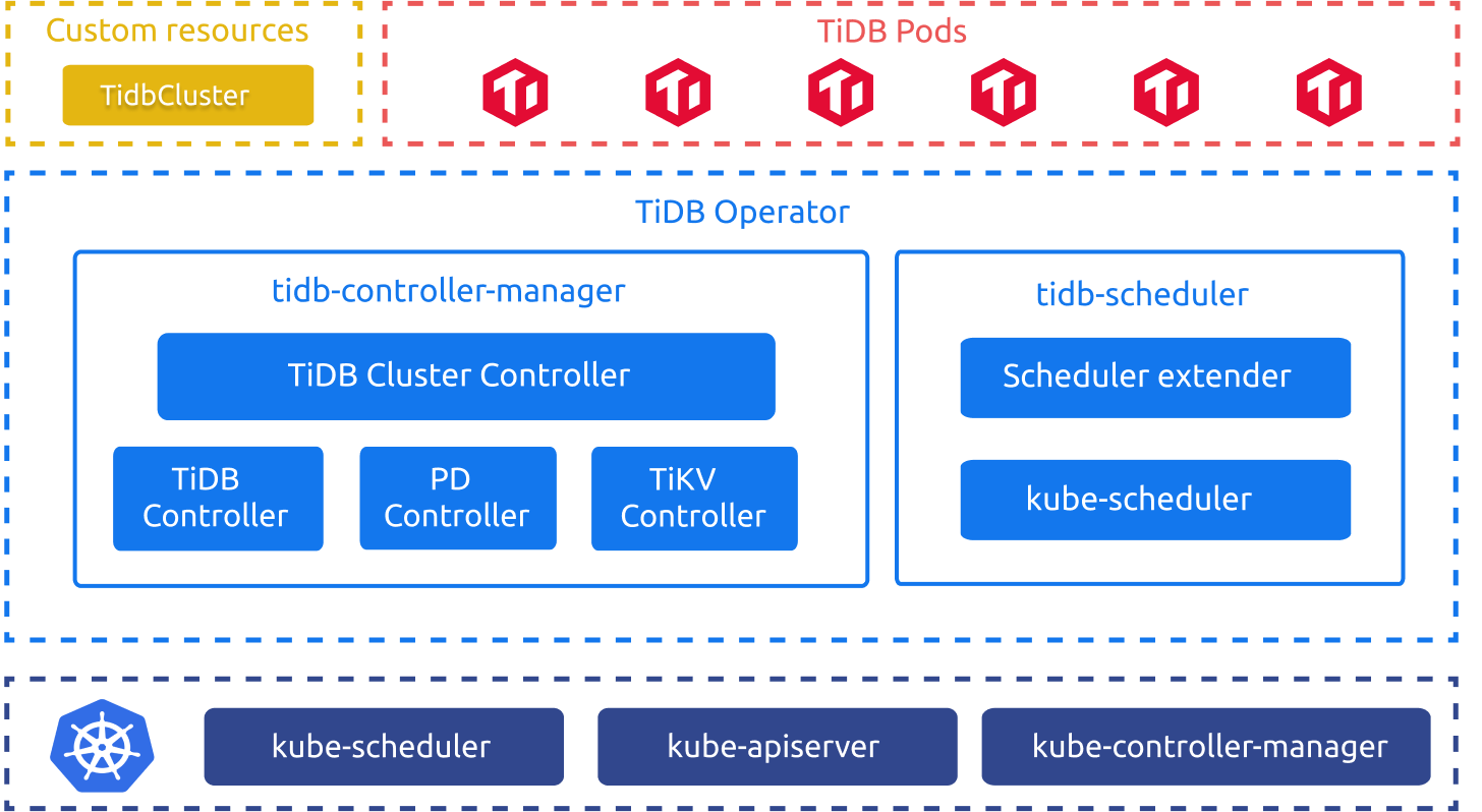

CustomResourceDefinition)定义了 TidbCluster 等自定义资源,使得 Kubernetes 世界认识 TiDB Cluster 并让其与 Deployment、StatefulSet 一同享受 Kubernetes 的头等公民待遇。目前 TiDB Operator v1.1.0 版本包含的 CRD 有:TidbCluster、Backup、Restore、BackupSchedule、TidbMonitor、TidbInitializer 以及 TidbClusterAutoScaler。tidb-controller-manager 包含了一组自定义控制器,控制器通过循环不断比对被控制对象的期望状态与实际状态,并通过自定义的逻辑驱动被控制对象达到期望状态。tidb-scheduler 是一个 Kubernetes 调度器扩展,它为 Kubernetes 调度器注入 TiDB 集群特有的调度逻辑,比如:为保证高可用,任一 Node 不能调度超过 TiDB 集群半数以上的 TiKV 实例。CustomResource)声明了 TiDB Cluster 自定义资源对象,它声明了 TidbCluster 对象的期望状态,并被控制器逻辑不断进行处理,同时将实际运行状态记录下来。kube-apiserver:Kubernetes 控制平面的前端,所有组件通过 API Server 获取或更新对象信息。
kube-controller-manager:TidbCluster 等 CR 封装了 StatefulSet、Deployment、CronJob 等原生对象,所以依然需要 K8s 原生控制器来进行控制逻辑。
kube-scheduler:调度 TiDB Cluster 的 Pod,filtering 阶段,kube-scheduler 筛选出的节点会再经过 tidb-scheduler 筛选一次,然后 kube-scheduler 再进行 scoring 选择最合适的节点进行 Pod 调度。

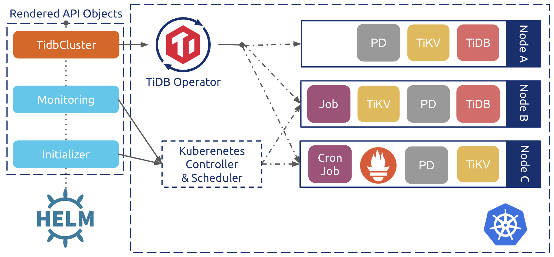

TiDB Operator 中使用 Helm Chart 封装了 TiDB 集群定义。整体的控制流程如下:
TidbCluster 对象和相应的一系列 Kubernetes 原生对象,比如执行定时备份的 CronJob;TidbCluster 以及其它相关对象,基于集群的实际状态不断调整 PD、TiKV、TiDB 的 StatefulSet 和 Service 对象;StatefulSet、Deployment、CronJob 等对象创建更新或删除对应的 Pod;Pod 声明中会指定使用 tidb-scheduler 调度器,tidb-scheduler 会在调度对应 Pod 时应用 TiDB 的特定调度逻辑。基于上述的声明式控制流程,TiDB Operator 能够自动进行集群节点健康检查和故障恢复。部署、升级、扩缩容等操作也可以通过修改 TidbCluster 对象声明“一键”完成。
