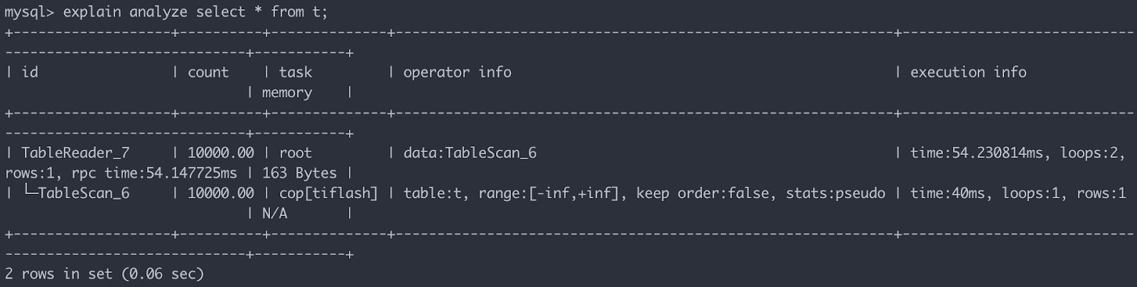

对于创建了 TiFlash 副本的表,TiDB 的 CBO 优化器会自动根据代价选择是否使用 TiFlash 副本,具体有没有选择 TiFlash 副本,可以通过 explain analyze 语句查看,见下图:
