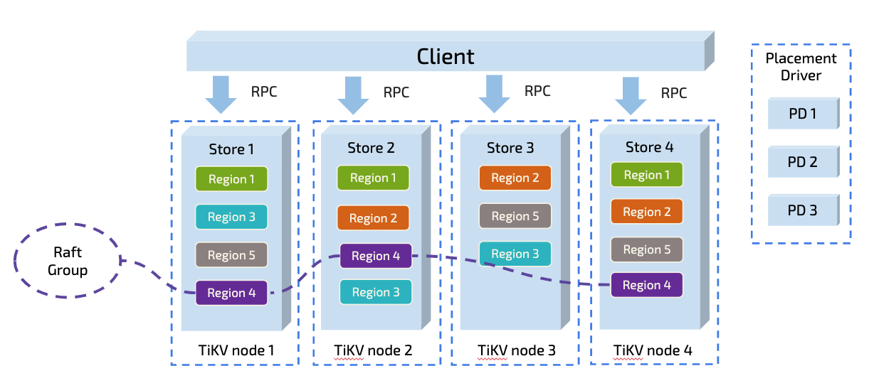

表结构相关的问题许多都是和数据分布有关的,所以这里简单介绍下 TIDB 数据分布相关的知识。
TiDB 以 Region 为单位对数据进行切分,每个 Region 有大小限制(默认为 96MB)。Region 的切分方式是范围切分。每个 Region 会有多个副本,每一组副本,称为一个 Raft Group。每个 Raft Group 中由 Leader 负责执行这块数据的读和写(TiDB 即将支持 Follower-Read)。Leader 会自动地被 PD 组件均匀调度在不同的物理节点上,以均分读写压力。
每个表对应了多个 Region,一个 Region 只会对应一个表,每一个 Region 里是一组有序的数据库记录。这一块不太了解的请阅读下 TIDB 经典文章:谈存储、谈调度,这里篇幅原因不再进行详细说明。

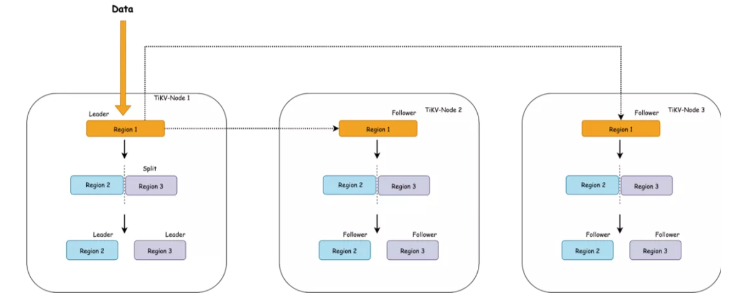

造成这个现象的原因是:刚创建表的时候,这个表在 TiKV 只会对应为一个 Region,范围是:
[CommonPrefix + TableID, CommonPrefix + TableID + 1)
上图简单描述了这个过程,持续写入,TiKV 会将 Region 切分。但是由于是由原 Leader 所在的 Store 首先发起选举,所以大概率下旧的 Store 会成为新切分好的两个 Region 的 Leader。对于新切分好的 Region 2,3。也会重复之前发生在 Region 1 上的事情。也就是压力会密集地集中在 TiKV-Node 1 中。
在持续写入的过程中, PD 能发现 Node 1 中产生了热点,它就会将 Leader 均分到其他的 Node 上。如果 TiKV 的节点数能多于副本数的话,还会发生 Region 的迁移,尽量往空闲的 Node 上迁移,在持续写入一段时间以后,整个集群会被 PD 自动地调度成一个压力均匀的状态,到那个时候才会真正利用整个集群的能力。对于大多数情况来说,这个是没有问题的,这个阶段属于表 Region 的预热阶段。
