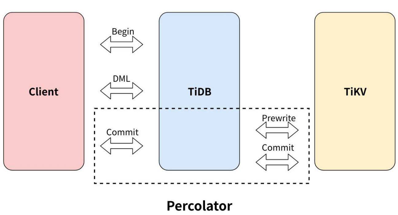

Percolator 使用多版本并发控制(MVCC)来实现快照隔离级别,与可重复读的区别在于整个事务是在一个一致的快照上执行。TiDB 使用 PD 作为全局授时服务(TSO)来提供单调递增的版本号:
6.1.2.2 两阶段提交(2PC)
TiDB 使用两阶段提交(Two-Phase Commit)来保证分布式事务的原子性,分为 Prewrite 和 Commit 两个阶段:
Percolator 将事务的所有状态都保存在底层支持高可用、强一致性的存储系统中,从而弱化了传统两阶段提交中协调者(Coordinator)的作用,所有的客户端都可以根据存储系统中的事务状态对事务进行提交或回滚。
6.1.2.3 两阶段提交过程
事务的两阶段提交过程如下:
  1. 客户端开始一个事务。
  2. TiDB 向 PD 获取 tso 作为当前事务的 start timestamp。
  3. 客户端发起读或写请求。
  4. 客户端发起 Commit。
  5. TiDB 开始两阶段提交,保证分布式事务的原子性,让数据真正落盘。
    i. TiDB 从当前要写入的数据中选择一个 Key 作为当前事务的 Primary Key。
    ii. TiDB 并发地向所有涉及的 TiKV 发起 Prewrite 请求。TiKV 收到 Prewrite 请求后,检查数据版本信息是否存在冲突,符合条件的数据会被加锁。
    iii. TiDB 收到所有 Prewrite 响应且所有 Prewrite 都成功。
    iv. TiDB 向 PD 获取第二个全局唯一递增版本号,定义为本次事务的 commit timestamp。
    v. TiDB 向 Primary Key 所在 TiKV 发起第二阶段提交。TiKV 收到 Commit 操作后,检查锁是否存在并清理 Prewrite 阶段留下的锁。
  6. TiDB 向客户端返回事务提交成功的信息。
  7. TiDB 异步清理本次事务遗留的锁信息。

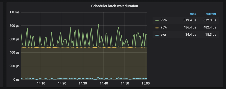

此外,TiKV 提供了监控查看具体消耗在 latch 等待的时间:
当 Scheduler latch wait duration 的值特别高时,说明大量时间消耗在等待锁的请求上。如果不存在底层写入慢的问题,基本上可以判断该段时间内冲突比较多。

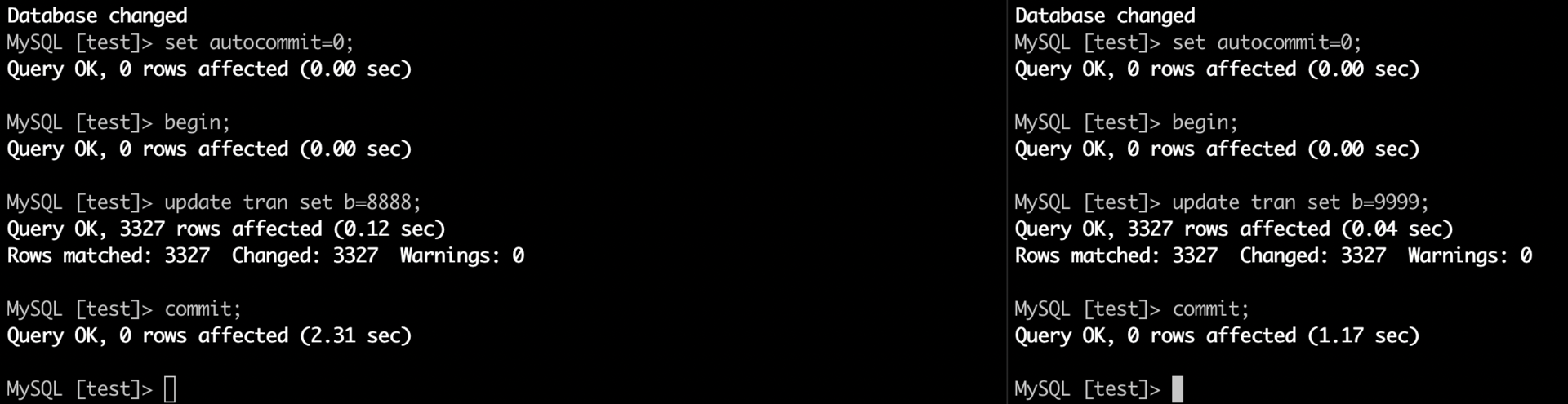

左边事务先进行 BEGIN,两个窗口同时按下 COMMIT:
两个事务可能发生冲突但客户端并没有报错,所以要么就是串行执行没有冲突,要么就是冲突了内部 TiDB 进行重试。通过查看 tidb.log 日志发现 startTs(415144181973647361) 和 startTs(415144181960540213) 事务冲突,进行重试的是 415144181973647361 (图片终端左边的事务)
[2020/03/08 14:36:17.121 +08:00] [WARN] [session.go:419] [sql] [label=internal] [error="[kv:9007]Write conflict, txnStartTS=415144181973647361, conflictStartTS=415144181960540213, conflictCommitTS=415144182052290562, key={tableID=19, indexID=1, indexValues={415144166153256976, 114421, }} primary={tableID=19, indexID=1, indexValues={415144166153256976, 114421, }} [try again later]"] [txn="Txn{state=invalid}"]
[2020/03/08 14:36:17.121 +08:00] [WARN] [session.go:611] [retrying] [schemaVersion=1813] [retryCnt=0] [queryNum=1] [sql="update mysql.stats_meta set version = 415144181973647361, count = count + 52587, modify_count = modify_count + 52587 where table_id = 1807"]
[2020/03/08 14:36:17.125 +08:00] [WARN] [session.go:632] ["transaction association"] ["retrying txnStartTS"=415144182301327413] ["original txnStartTS"=415144181973647361] 重新获取startTs进行事务重新提交
[2020/03/08 14:36:17.279 +08:00] [INFO] [2pc.go:1039] ["2PC clean up done"] [txnStartTS=415144181973647361]
从图片的两个事务的 commit 时间(2.31和1.17),就能猜测到时右边事务提交在前,左边事务提交在后,通过 SELECT 数据也是验证了如上猜测。

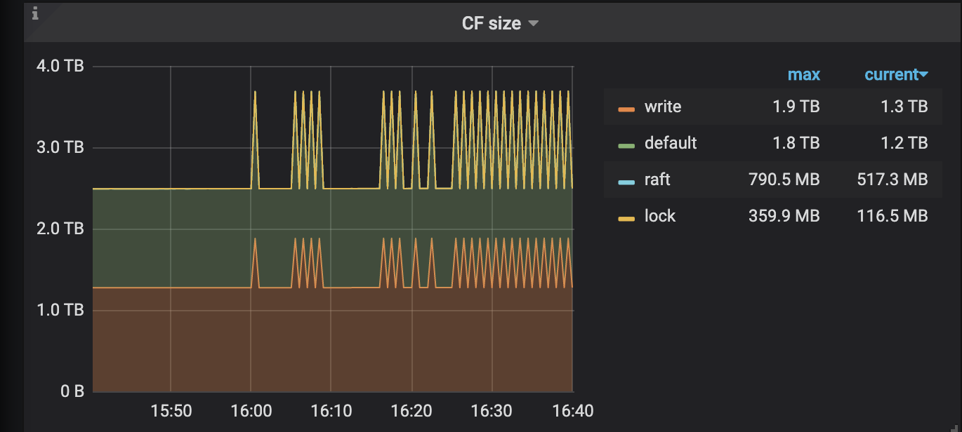

6.1.5.1 tikv监控–server板块
lock 的大小应该是比较小。

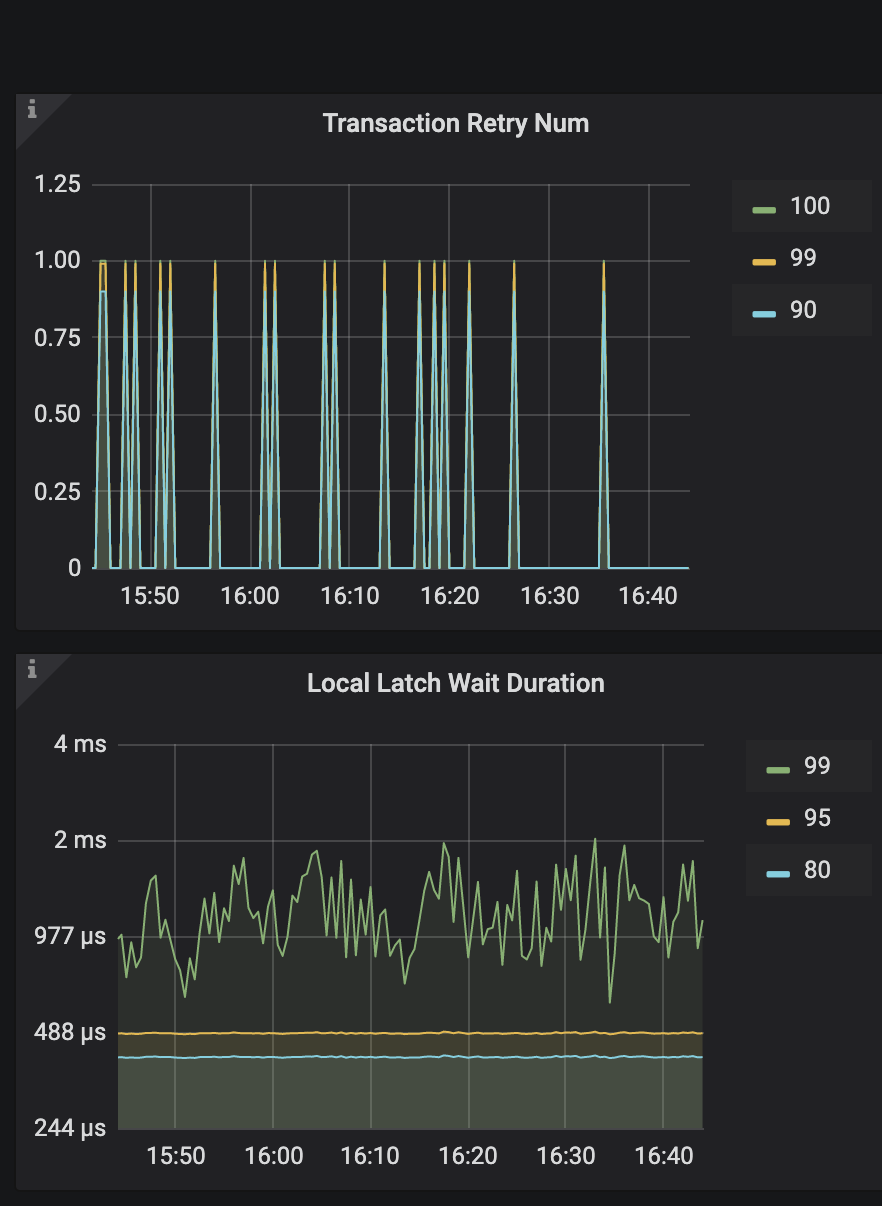

6.1.5.2 tidb监控-transaction板块
